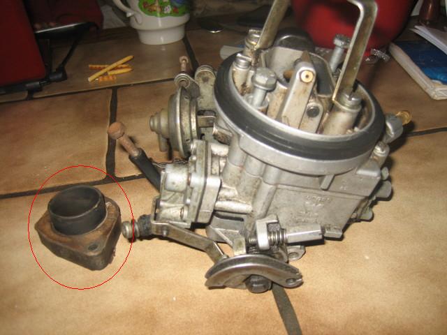

Weber 32 TLF
Получается после б/н стоит тройник из которого 1 трупка в карб, вторая с обратным клапаном в бак(обратка)?
Вот ЭТОТ подойдет?
