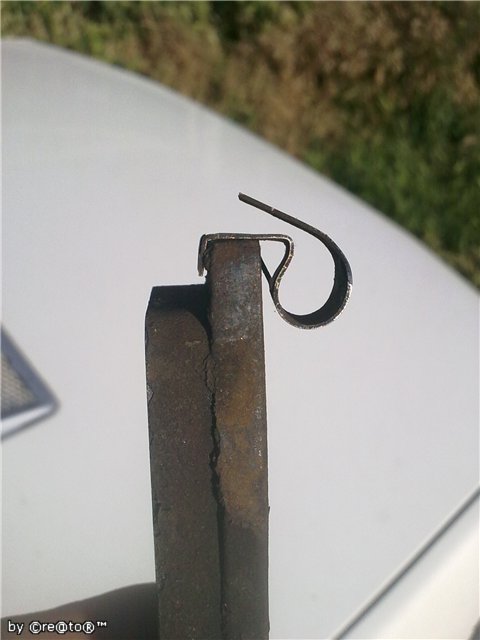

кто подскажет? пружинки на рисунке ставят по одной на колодку или по две?

Добавлено: Пт Июл 05, 2013 15:31 Заголовок сообщения: |
По одной

Добавлено: Пт Июл 05, 2013 16:47 Заголовок сообщения: |
зверху.

Добавлено: Пт Июл 05, 2013 22:01 Заголовок сообщения: |
да
Это ж моя фотка, вот так и ставится.

Добавлено: Вс Июл 07, 2013 05:51 Заголовок сообщения: |
спасибо всем. из за этих пружинок 5 лет ездил без задних тормозов. тарабанило не реально.

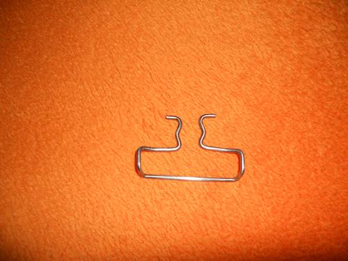

[img]подскажите пож. где можно достать вот такую пружину к суппорту bendix в магазинах и на разборках нет. может кто-то сам делал?

Taras_Potatos Рулевой филиала
Возраст: 47 Знак зодиака:  Зарегистрирован: 24.07.2006 Сообщения: 22630 Откуда: м. Львів
Добавлено: Сб Июл 13, 2013 13:26 Заголовок сообщения: |
з іншого, супорту. По суті це пружина, так просто не виготовиш.
