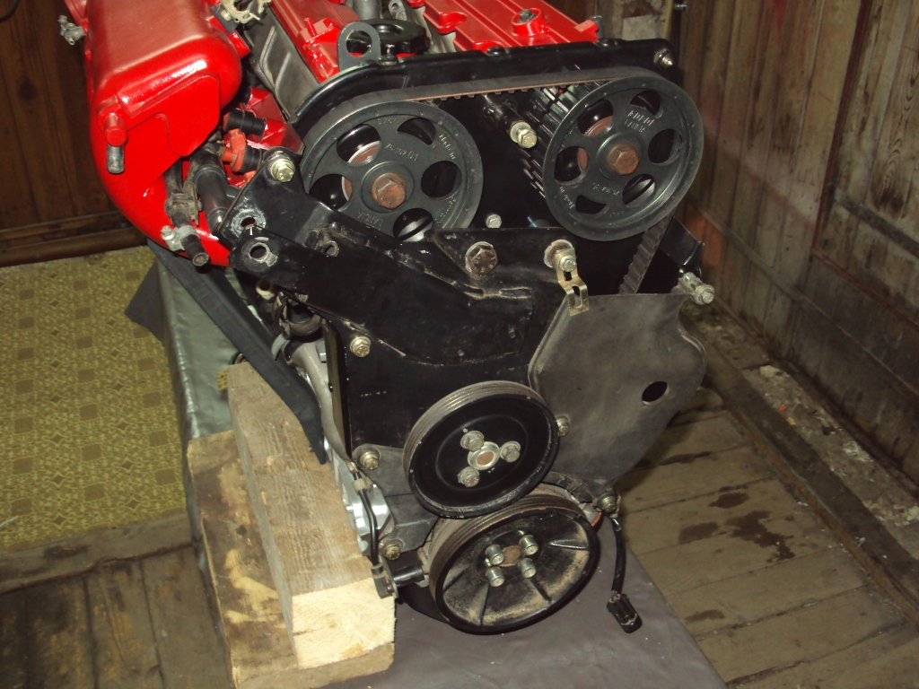

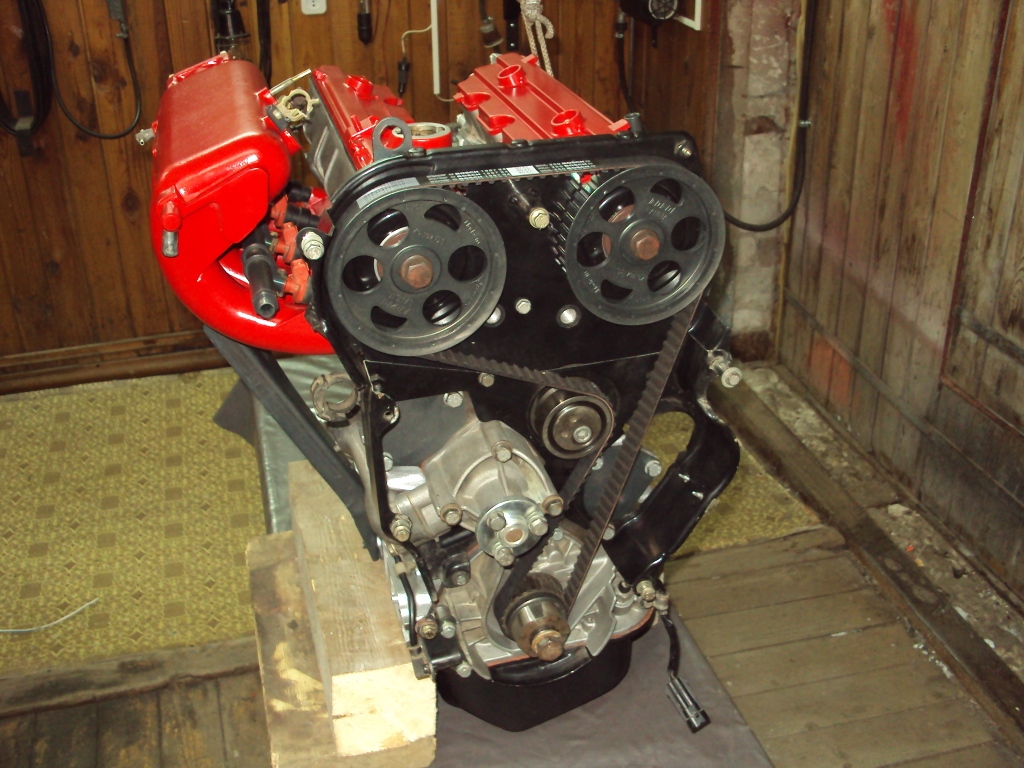

мужики у кого рестайловый бензиновый мотор с балансирами!
как там ремни одеты? один ГРМ, а второй для балансиров?
скинте фотку пжслт, какой там шкив на колене?
+38 (099) 143 3586
Олег
Lancia Kappa <-- Fiat Croma
shans200781
Зарегистрирован: 29.03.2013
Сообщения: 288
Откуда: Молдова Тирас
Авто: фиат крома
СообщениеДобавлено: Ср Июл 10, 2013 11:04    Заголовок сообщения: Ответить с цитатой
держи

Авто: фиат крома
СообщениеДобавлено: Ср Июл 10, 2013 11:06    Заголовок сообщения: Ответить с цитатой
еще
 Просмотрено:  267 раз(а)

shans200781
а где там балансиры?
Este
Зарегистрирован: 12.02.2011
Сообщения: 1224
СообщениеДобавлено: Ср Июл 10, 2013 22:06    Заголовок сообщения: Ответить с цитатой
как правильно заметил Книголюб балансиров то нет)
+38 (099) 143 3586
Олег

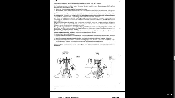

shans200781
Сообщения: 288
Авто: фиат крома
СообщениеДобавлено: Ср Июл 10, 2013 22:51    Заголовок сообщения: Ответить с цитатой
ссори...протупил Embarassed я завтра с книги сфоткаю

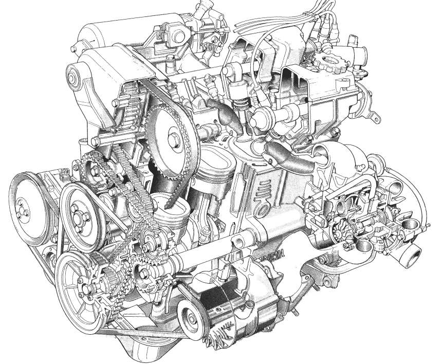

avtt
Зарегистрирован: 27.09.2011
Сообщения: 581
СообщениеДобавлено: Чт Июл 11, 2013 10:21    Заголовок сообщения: Ответить с цитатой
За качество извиняюсь, фоткал рентгеновским аппаратом Laughing
 Просмотрено:  253 раз(а)
audio-terrorist
Зарегистрирован: 21.01.2009
Сообщения: 3477
Откуда: Россия - Москва
СообщениеДобавлено: Чт Июл 11, 2013 10:23    Заголовок сообщения: Ответить с цитатой
балансиры там БЫЛИ
отлично видно заглушку на месте выхода балансирного вала
я крайне не рекомендую одевать ремень балансиов
он имеет пакостное свойство рваться при резких перегазовках (передаточное отношение у балансиров на повышение -шестерни валансиров гораздо меньше по размеру вежущей шестерни на колене) они вращаются в 2 раза быстрее коленвала
в результате ремень балансира попадает под ГРМ и скидывает его
клапана прощайте ....
Езжу как все, на автобусе
Купил и езжу )

СообщениеДобавлено: Пн Фев 10, 2014 09:35    Заголовок сообщения: Ответить с цитатой
Мужики подскажите как правильно выставить балансирные валы?
есть две метки, оба строго вниз должны смотреть?
На рисунке то так изображено, но там блок ровно, а на авто он то под углом.
