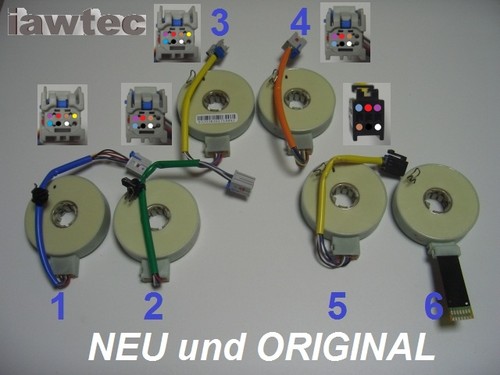

Дэн писал(а):
http://www.emmetec.com/files/steering2010.pdf
стр. 193 каталога, все про датчики.
ответ от итальянцев:
Concerning your request, please note that both sensors W-02004 (blue)
and W-02011 (yellow) are for Grande punto, but you have to check
the kind of sensor that you disassemble from the car in order to be
sure to choose the right replacement.
In case you need further information, don't hesitate to ask.
http://steering.com.ua/
Оба гуся наши один серый (синий) другой черный (желтый), но чтобы убедится нужно сравнить с оригиналом.... маладсы нечего сказать... а типо каталожных номеров и сертификации!?!?!?

У меня оригинальный - белый, шесть проводов, у немцев по описанию зеленый для ГП без ЕСП, вопрос - какой и у кого брать? У итальянцев - 55 евро, у немцев 138 евро...

СообщениеДобавлено: Чт Июн 20, 2013 13:52    Заголовок сообщения: 1 Ответить с цитатой
№1 датчик для Fiat Grande Punto 199 (2005 - 2008), 169 Panda, Lancia Ypsilon, Opel Corsa D с ESP / ASR
№2 датчик для Fiat Grande Punto 199 (2005 - 2008), 169 Panda, Lancia Ypsilon, Opel Corsa D БЕЗ ESP - № 2 от 21/03/2013 снова доступны!
№ 3 Датчик для Fiat 500 без ESP
№ 4 датчика для Fiat 500 с ESP / ASR
№ 5 Датчик для Fiat Punto 188а от 11/2002 * и 188b с 2003 года
№ 6 Датчик для Fiat Grande Punto с 2008 года, с 2009 года Punto Evo, Grande Punto Actual с 2009
Сравните с каталогом и подберите себе.

Начались всем известные проблемы с ЭУР. Пару раз выключался, когда на месте стоишь и руль крутишь гудит и вибрация ощутимая. Когда сильнее, когда почти не ощущается.
Стоит вопрос менять весь ЭУР или только датчик этот пресловутый (а вдруг не он, лишние деньги отдавать не хочется).
Как-то можно точно диагностировать датчик это или нет? Может есть кто в Одессе, кто может с этим помочь?
как минимум можно разобрать датчик и посмотреть на скользящие контакты и их состояние
