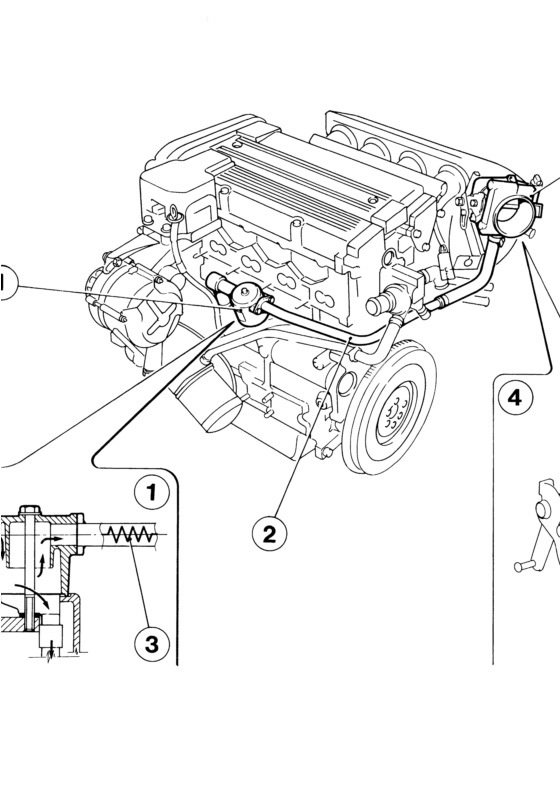

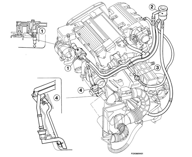

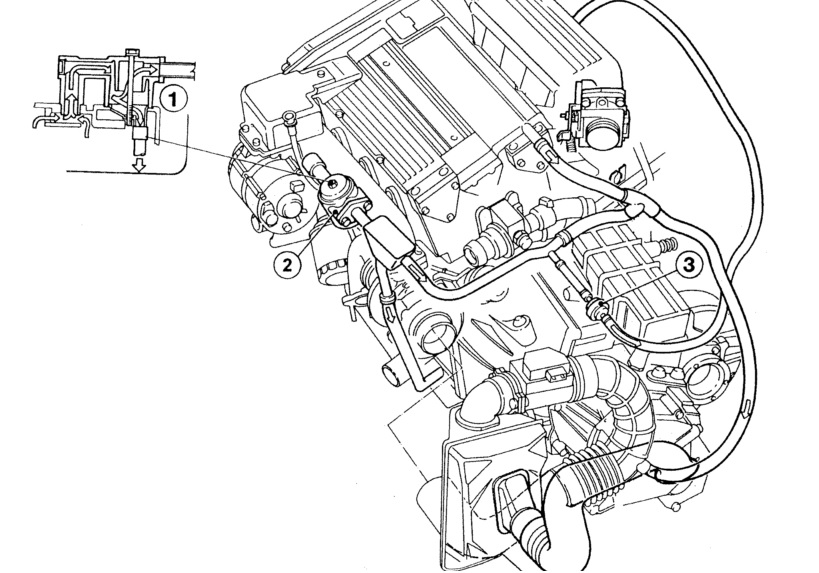

На рисунках указаны две системы картерных газов, применяемых на моторах - один атмо, второй турбо. У меня возник такой вопрос, можна ли на турбо моторе переделать эту систему и сделать как на атмосфернике?

Lexville
Зарегистрирован: 08.12.2010
Сообщения: 1458
Откуда: Ташкент, Узбекистан
СообщениеДобавлено: Чт Июн 20, 2013 07:53    Заголовок сообщения: Ответить с цитатой
Не совсем, т.к. на турбо присутствует клапан, не дающий картерным газам выход во впуск в то время, когда во впуске присутствует избыточное давление (т.е. без него давление с впуска будет дуть в картер). Если не хочешь восстанавливать родную систему, то выхода 2:
1) Отвести картерные газы в часть системы впуска до турбокомпрессора
2) Отвести картерные газы через маслопомойку на улицу

audio-terrorist
Зарегистрирован: 21.01.2009
Сообщения: 3477
Откуда: Россия - Москва
СообщениеДобавлено: Пт Июн 21, 2013 23:17    Заголовок сообщения: Ответить с цитатой
у всех турбомоторов что я видел картерные газы идут на вход компрессора
иначе мотор обоссытся маслом когда турбина задует
иногда впрочем и поддон отрывает
Езжу как все, на автобусе
Купил и езжу )

Croma
Возраст: 67
Зарегистрирован: 30.11.2009
Сообщения: 6091
Откуда: Окупированный Харьков
Авто: Fiat Croma TURBO IE
СообщениеДобавлено: Пт Июн 21, 2013 23:37    Заголовок сообщения: Ответить с цитатой
Причина этой идеи не сообщаеться.
Просто захотелось?
В моем авто баклушек особых нет и все просто.
Проблем эта простота не создает.
Можешь списать конструктив.
И полезно все время помнить что одна атмосфера, это один килограмм на квадратный сантиметр.
На поддоне сантиметров много, соотвественно и килограм столько же.
Но думаю что шпилечки на клапанных крышках слабее будут чем болтики поддона.
А сальники вообще еле держаться.
По идее должны вывалиться первыми. Laughing

audio-terrorist
Сообщения: 3477
СообщениеДобавлено: Сб Июн 22, 2013 09:19    Заголовок сообщения: Ответить с цитатой
лянча атма схема
у кромы турбо вместо дросселя патрубок идет перед турбиной
