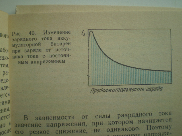

Те, кто ездил на авто с амперметром, наверняка наблюдали, как достаточно быстро ток посте старта уменьшается до какого-то установленного значения. Будет емкость новой акб на 20 % выше, на те же примерно проценты и время заряда станет больше.
А если наоборот сделать, то перезаряд будет?
Традиционно это все бывает так:
ПыСы- в бортсети авто именно такой вид заряда.
