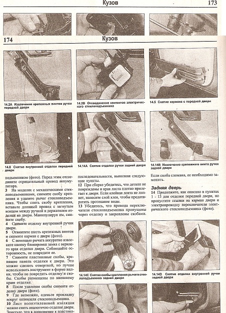

tallman по ссылке книги в помощь ТС
179.36 KB |
264 раз(а) |
177.97 KB |
231 раз(а) |
master_of Италофан
Возраст: 39 Знак зодиака:  Зарегистрирован: 01.05.2013 Сообщения: 132 Откуда: Украина, Киев
Авто: Fiat Tempra 1994
Добавлено: Пт Июн 07, 2013 10:30 Заголовок сообщения: |
Хватит "сратся" не по теме!
ru8la, спасибо за фотки и ссылки
Книжку нашел тут на форуме... добрый человек отсканировал. (Fiat Tipo_Tempra 1988-1995 бензин)
Кстати, поставил на правое стекло направляющую - теперь отлично поднимается без заваливания=))))

Карту снял по инструкции - нормально)) Спасибо за наводку.
Еще пару вопросов:
Касательно сигнализации...
1) Где должен быть установлен концевик багажника?
Где его искать если он есть?
Куда его лучше (правильно) поставить?
2) Концевик на открытие передних дверей стоит в замке или на пороге?
Куда правильно устанавливать концевик ан задние двери?

ru8la, да да... спасибо, это есть)))
А физически концевики где располагаются? То есть как правильно установить концевик в двери и в багажник?
ru8la Италомафиози
Возраст: 48 Знак зодиака:  Зарегистрирован: 23.10.2009 Сообщения: 505 Откуда: Киев
Добавлено: Пн Июн 10, 2013 16:54 Заголовок сообщения: |
багажник №4
двери №15
master_of Италофан
Добавлено: Пн Июн 10, 2013 17:08 Заголовок сообщения: |
ru8la
Огромное спасибо! за эти фото!

А как выглядит мотор центрального замка в правой задней двери?
А то по книжке не могу понять на фото что где)) (качество...(()
Карту снял, а дальше пока не лез... Надо знать как выглядит что б понимать куда лезть))
Ну и ремонтируется он или меняется?
