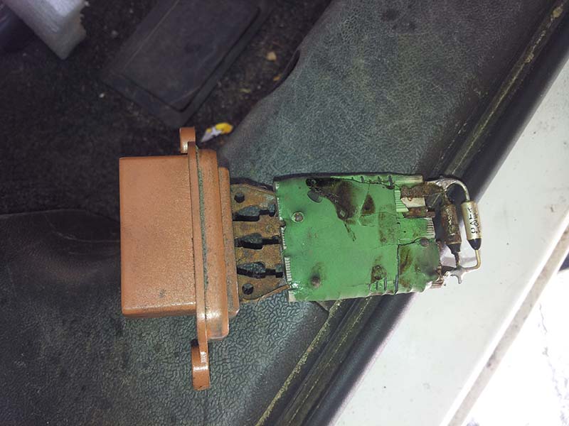

По поводу ремонта регулировки скорости обдува:
Разобрал - нашел вот такую деталь:
Ткните носом что тут чинить?, (не работает положение 1 и 4)
деталь
 Просмотрено:  565 раз(а)

СообщениеДобавлено: Пт Май 31, 2013 11:32    Заголовок сообщения: Ответить с цитатой
Купить рабочий,есть в наличии

Теперь остался момент с регулятором, находил здесь информацию, что эти резисторы можно заменить просто плавкими вставками или тонкой медной проволокой, кто может подтвердить?
pay
Зарегистрирован: 20.10.2009
Сообщения: 326
Авто: Fiat Dodlo Combi 1.3 MJet
СообщениеДобавлено: Пн Июн 03, 2013 13:34    Заголовок сообщения: Ответить с цитатой
Ну если там резисторы, то соответственно имеют разное сопротивление, дабы скорость была в разных положениях разная. Какие плавкие вставки? Мало того, резисторы кроме сопротивления имеют еще и соответствующую мощность. Тут понадобятся элементарные знания по физике. Не лепите самопал, дело серьезное и пожароопасное. Купите родной блок резисторов и все дела.
Эти резисторы, можно заменить цементными резисторами http://www.rcscomponents.kiev.ua/modules.php?name=Asers_Shop&s_op=viewproduct&cid=390, если знаете их сопротивление и мощность. Медной проволокой - на всех положениях регулятора, будет максимальная скорость вентилятора.

СообщениеДобавлено: Вт Июн 04, 2013 08:02    Заголовок сообщения: Ответить с цитатой
kloun писал(а):
[b]
Ты хочешь чтобы машина сгорела???,тем более цена резистора-100 грн,думай..

СообщениеДобавлено: Пт Июн 07, 2013 18:15    Заголовок сообщения: перестал обдувать вообще Ответить с цитатой
Не успел я еще поставить свежекупленную деталь (как на фото), как обдув сломался вообще! Sad
Не дует ни в одном положении, смена детали на новую тоже ничего не дает.
Померял напряжение на разьеме двигателя - во всех положениях регулятора 6.78В.
Причем четко видно что старая деталь сломанная, так как в положении 1 и 4 нету напряжения вообще (на новой есть)
Есть соображения как это чинить?
