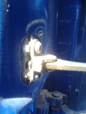

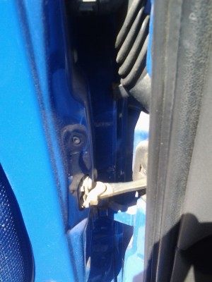

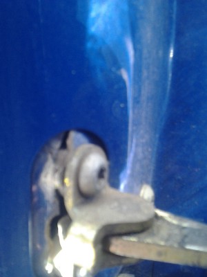

Добрый день всем!!! А что мне нада делать или менять в такой ситуации???

sasha260621 Точно такая ситуация не знаю что делать! Rolling Eyes

Благодаря Вашим фотографиям обнаружил и у себя подобную проблему- левая дверь, но, ( мне просто повезло ), в гораздо меньшем масштабе. Ездил, консультировался у себя на СТО, мастер по сварке посмотрел ответил что ничего ужасного нет , нужно поиграться, но всё очень даже поправимо. Дверь снимать не нужно. В понедельник сварщик всё сделает.
