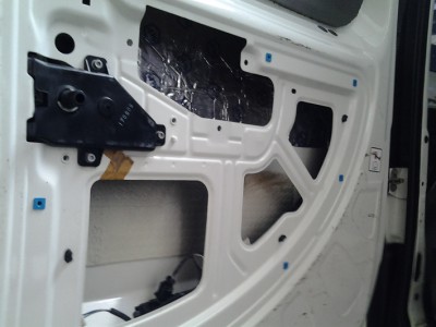

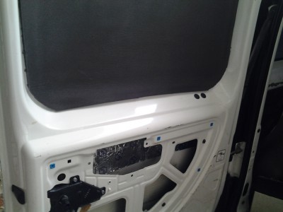

Heet

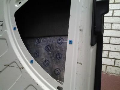

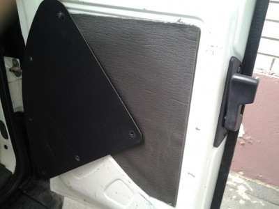

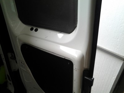

Авто для семьи. Грузы не вожу, пассажиров только, ну и по мелочам из села.
Фанера - само-собой!!!
Пока только резина штатная лежит. Но т.к. делаю сам - то все по-этапно, Сегодня дверьми занялся (это самое сложное из-за доступа), пока только задними - на 80% сделал. Фото поздней положу.
Шумки (8мм). на 700грн.(10м.кв.)
Вибро - на арки бимаст бомб - 3 листа, а крыша и двери - вибропластМ1 - 9 листов. Всего на вибро - 2000грн. Доставка Новой почтой 100грн.(32кг.) Пол - Бимаст Стандарт - 11листов.
А токже ролик (на фото где-то его видно 60грн.,по-моему.
Но мне не хватит шумки - надо бы добрать 2м.кв.
Фен - 185грн.
Передние стойки также обклеил, но только безшумкой. Тут вибро не нужно.
Все материалы самоклейки, главное обезжириватель №650.
Все, вроде

В салоне до виброшумки на скорости 80 надо было уже повышать голос, а после - уже на 120 ровным голосом говоришь...у меня на 120-ти ограничитель выставлен.
Сегодня дождь тарабанил (когда авто не в движении) и я б сказал, что по лобовому сильнее стучит, чем по крыше, жена также это заметила. Shocked Laughing

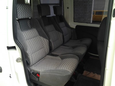

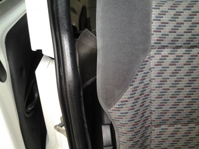

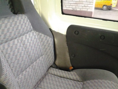

Не судите строго!!! Rolling Eyes
Еще много работы!!!

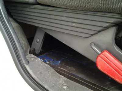

А также:

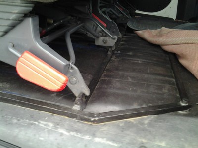

Еще много работы!!!
Cиденья у Вас от Рено Еспейс ?
Конструкцию делали по стандартным отверстиям в полу?
Просто мне все это предстоит Smile вот и спрашиваю..
l-d-d
Зарегистрирован: 26.03.2013
Сообщения: 298
Откуда: Тернопіль
Авто: Фіат Добло 1.9 88кВт 2009р.
СообщениеДобавлено: Ср Май 15, 2013 21:42    Заголовок сообщения: Ответить с цитатой
AlekssII
Да, под 4 отверстия, было сложно, много фрагментов!!!, вдвоем со сварщиком 6 часов меряли-варили (могу дать-продать размеры).
Рено Еспейс - 2 - они самые мягкие, но боковины в середине кузова т.е. крепления под ремни, придется отрезать полностью, чтоб сидушки опускались и коленями не упираться в первый ряд! Ремни потом установил поясные, сам делал (МРЭО обязало).
Две сидушки опускаются полностью горизонтально, а та, что за водителем лишь немного т.к. мешает горловина соляробака Confused
Все двигаются вперед, демонтируются.
