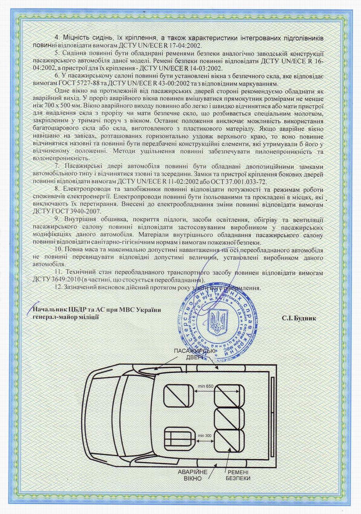

по оформлению документов:
1. получил постоянный техпаспорт и номера
2. написал заявление нач. МРЭО о разрешении на переоборудование
3. с АКТом осмотра на площадку(даже смотреть не стали сразу подписали так как был у них на осмотре 5 дней назад)
4. отсканировал акт осмотра и техпаспорт и отослал на ..энную.. фирму в Бердичев для подготовки документов
5. через 5 дней получил документы(на фото) наложенным платежом(с доставкой получилось 894грн)
6. что будет в МРЭО отпишу позже
 Просмотрено:  452 раз(а)
 Просмотрено:  506 раз(а)
 Просмотрено:  440 раз(а)

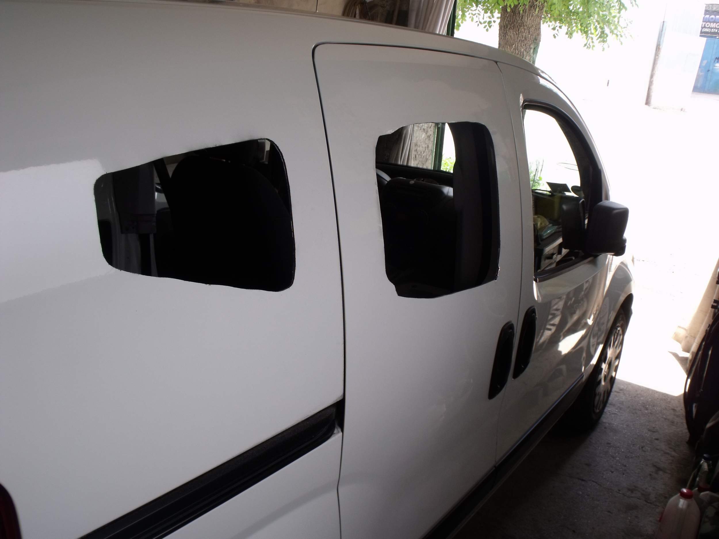

СообщениеДобавлено: Вс Май 26, 2013 22:32    Заголовок сообщения: продолжаем пилить и резать Ответить с цитатой

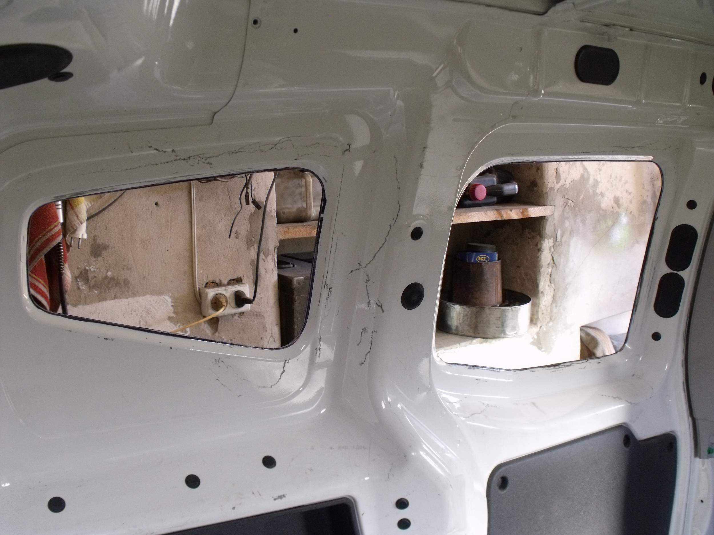

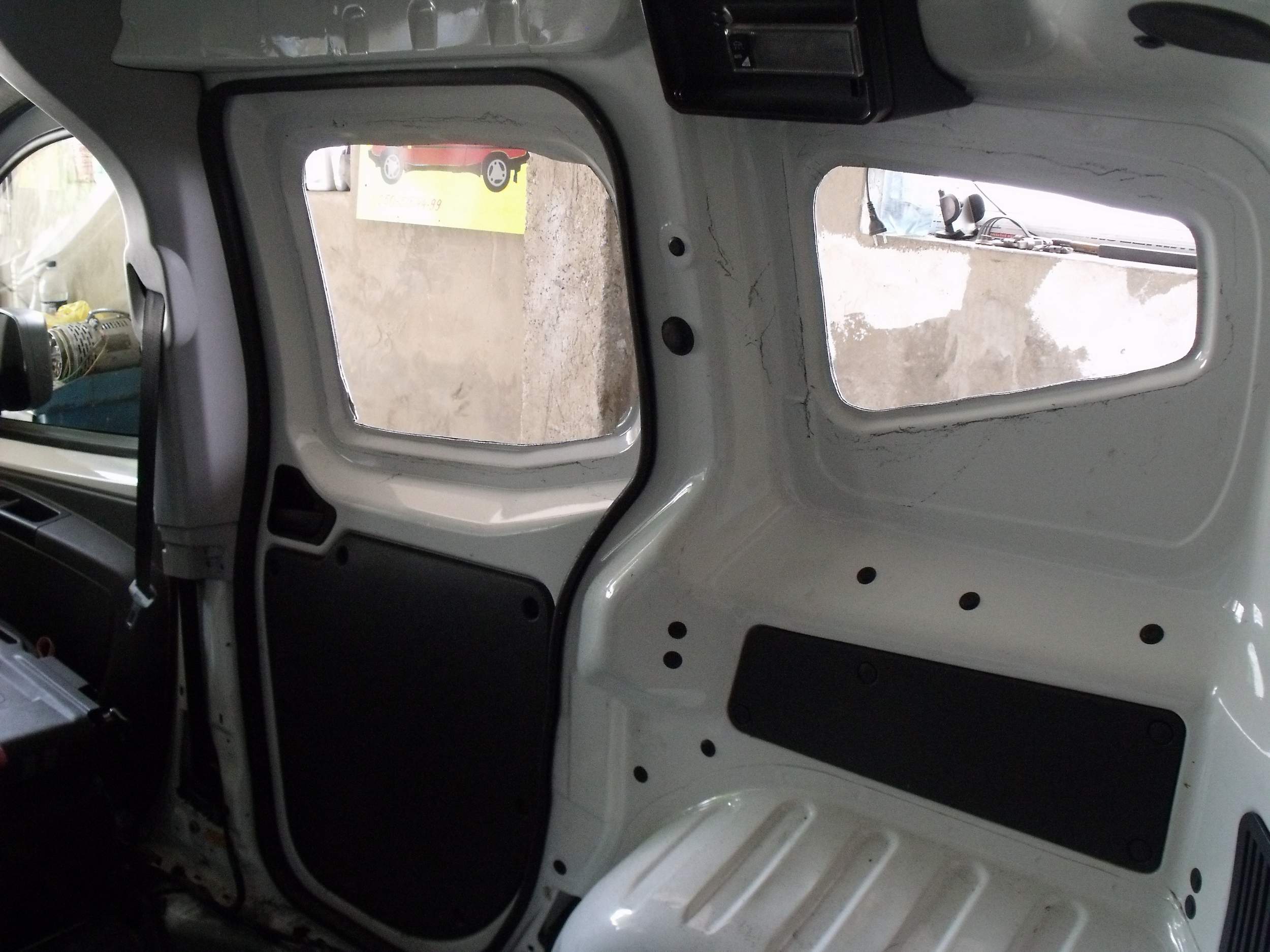

пол дня занимался вырезкой боковых окон(завтра везу к стекольщику)
сначала изнутри выпилил эл.лобзиком начерно
 Просмотрено:  447 раз(а)
 Просмотрено:  409 раз(а)

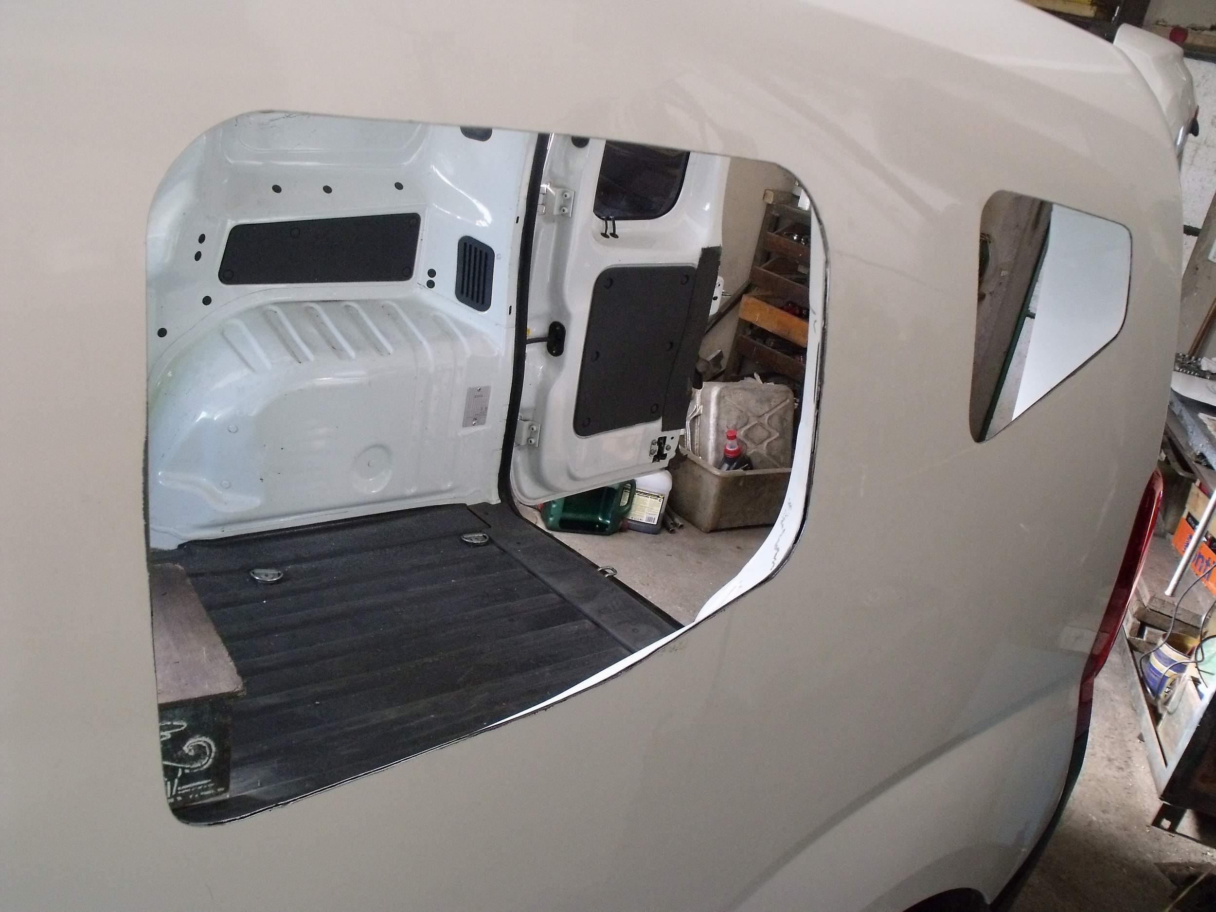

затем подровнял болгаркой, напильником и зачистил шабером и грубой шкуркой
 Просмотрено:  398 раз(а)

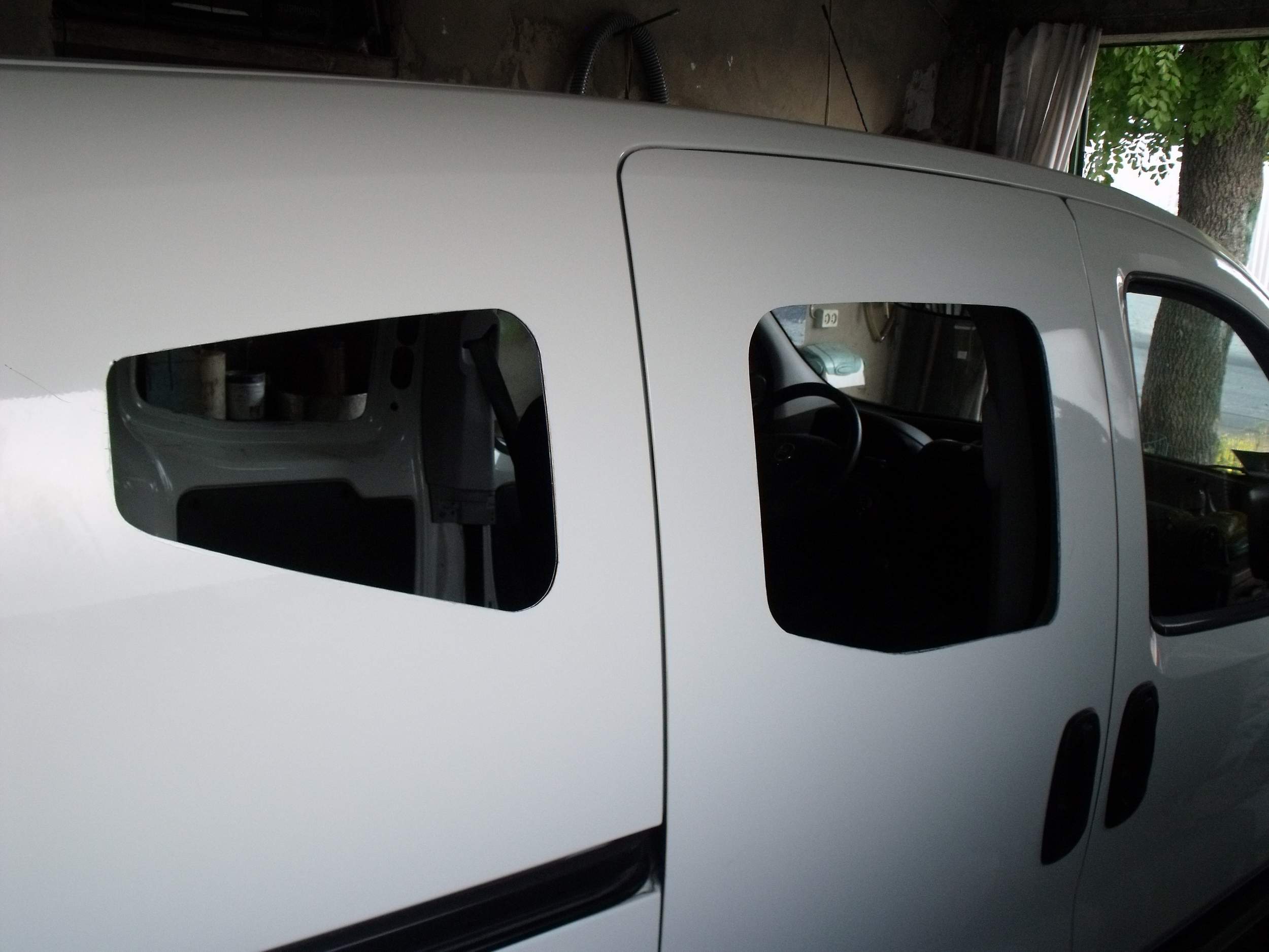

получилось аккуратно и ровно, места реза обработал краской
 Просмотрено:  353 раз(а)
осталось зафиксировать разошедшиеся места шовным герметиком
 Просмотрено:  391 раз(а)

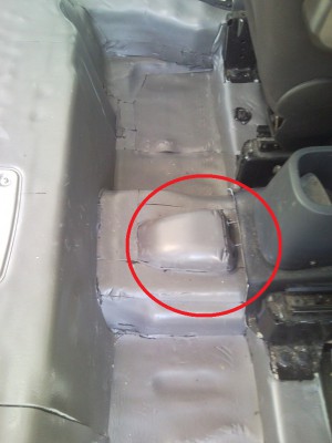

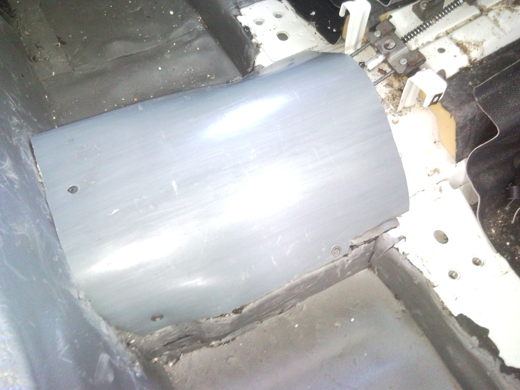

вирішення проблеми з прегородкою в салоні

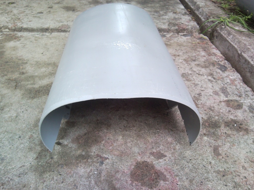

мій варіант
 Просмотрено:  358 раз(а)
Україна Єдина!Путін хуйло!
ARTYOM80
Зарегистрирован: 20.02.2013
Сообщения: 373
Авто: QUBORINO
СообщениеДобавлено: Пн Май 27, 2013 14:31    Заголовок сообщения: Ответить с цитатой

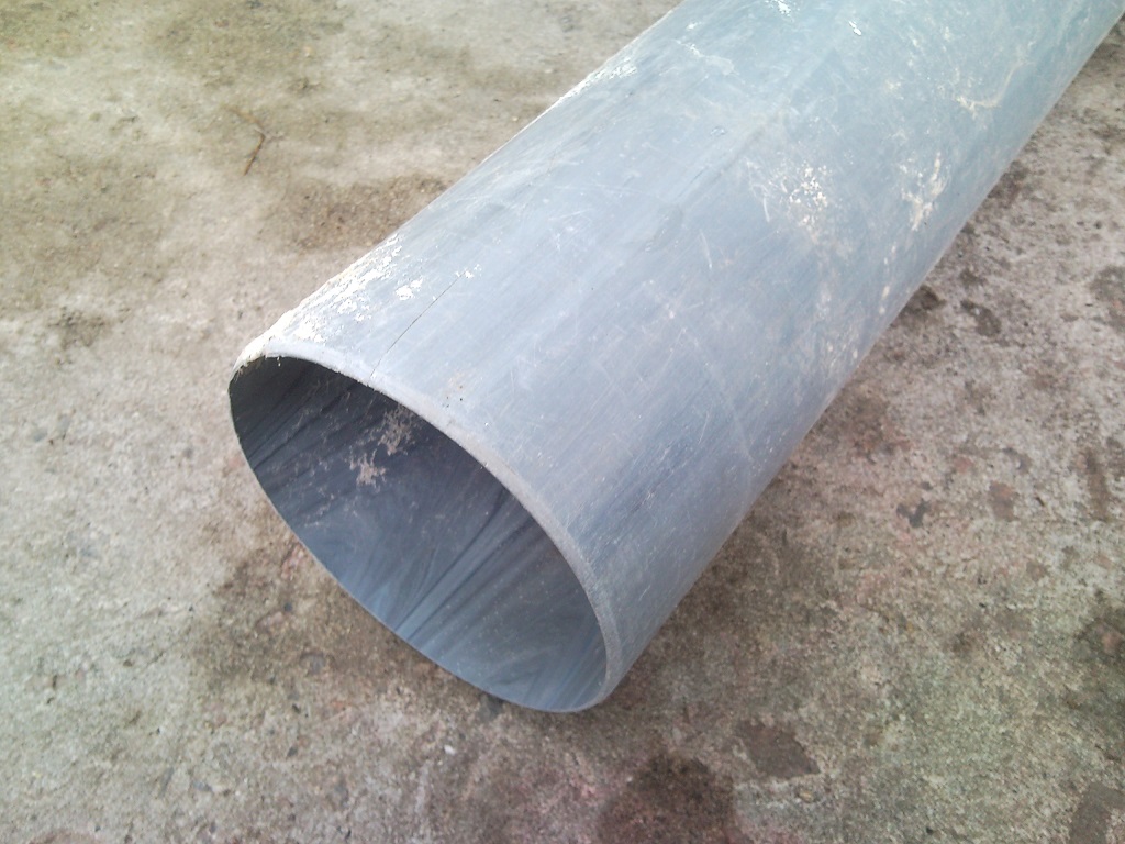

матеріал:
звичайна водостічна труба діаметер 120
труба розрізається і фіксується на самонірізи

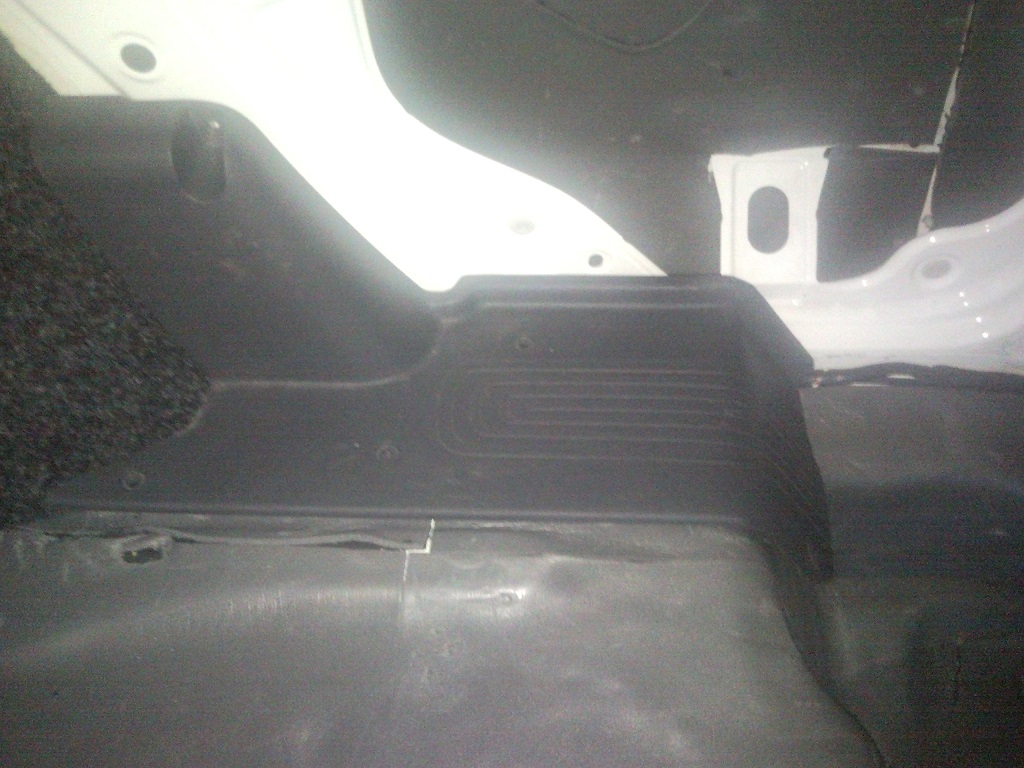

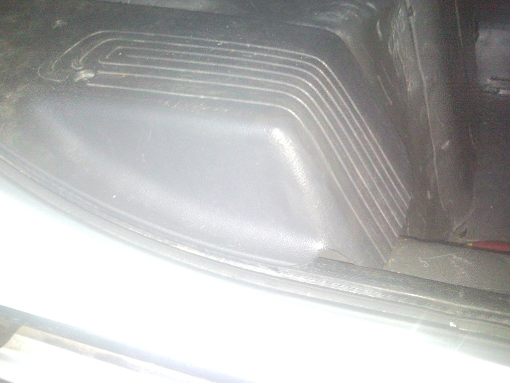

фото
