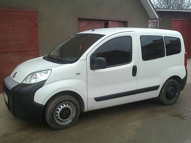

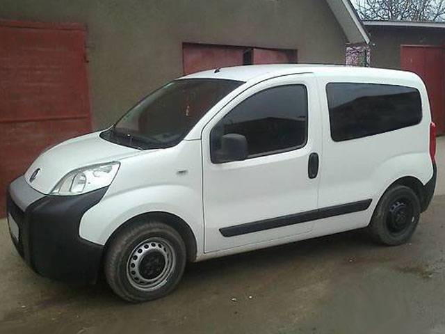

Кто встречал такие окна. Как они сделаны? Материал? Цена?
 Просмотрено:  395 раз(а)
Clawick
Зарегистрирован: 09.05.2013
Сообщения: 36
Откуда: Odessa
Авто: Пежо Бипер 2010
СообщениеДобавлено: Пн Май 20, 2013 10:22    Заголовок сообщения: Ответить с цитатой
Обычные витражные Турция, заклеенные полосками витражной (тонировочной) пленкой в цвет кузова, наверно так Wink

А если эти полосы вырезать и полирнуть Турецкие окна?

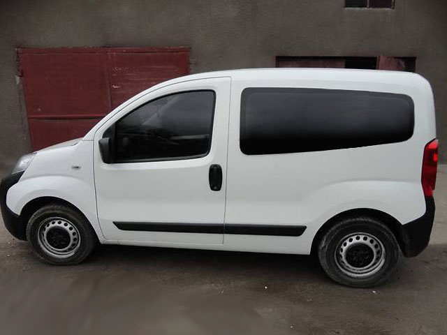

Если бы все было так просто я б не заморачивался. каленое стекло не пилится не режется, а разлетается.
Сегодня узнал все по стеклам(о чем писал выше)
1. стекла ТРИПЛЕКС 7мм(качество)
2. 450грн за каждое с заводской тонировкой(между слоями)
3. если слева делать одним длинным стеклом - 850грн
итого 1750-1800грн + вырезать и вклеить
задумался о выступе - стекло 7мм+2мм клей, аля аквариум не портит, а вот как небольшие окна будут смотреться Rolling Eyes

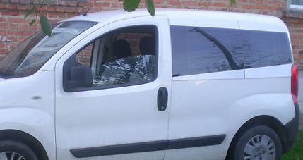

"Fiat" - это не марка ,

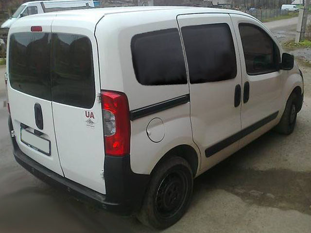

Получил окна из Одессыю.
Завтра планирую скинуть фотки окон, которые делает Виктор. Может кто подскажет как их довести до ума. Есть дефекты которые хотелось бы убрать.
poganingad:
А почему эти окна они делают триплексными? Они ж тяжелее каленых, как мне кажется.

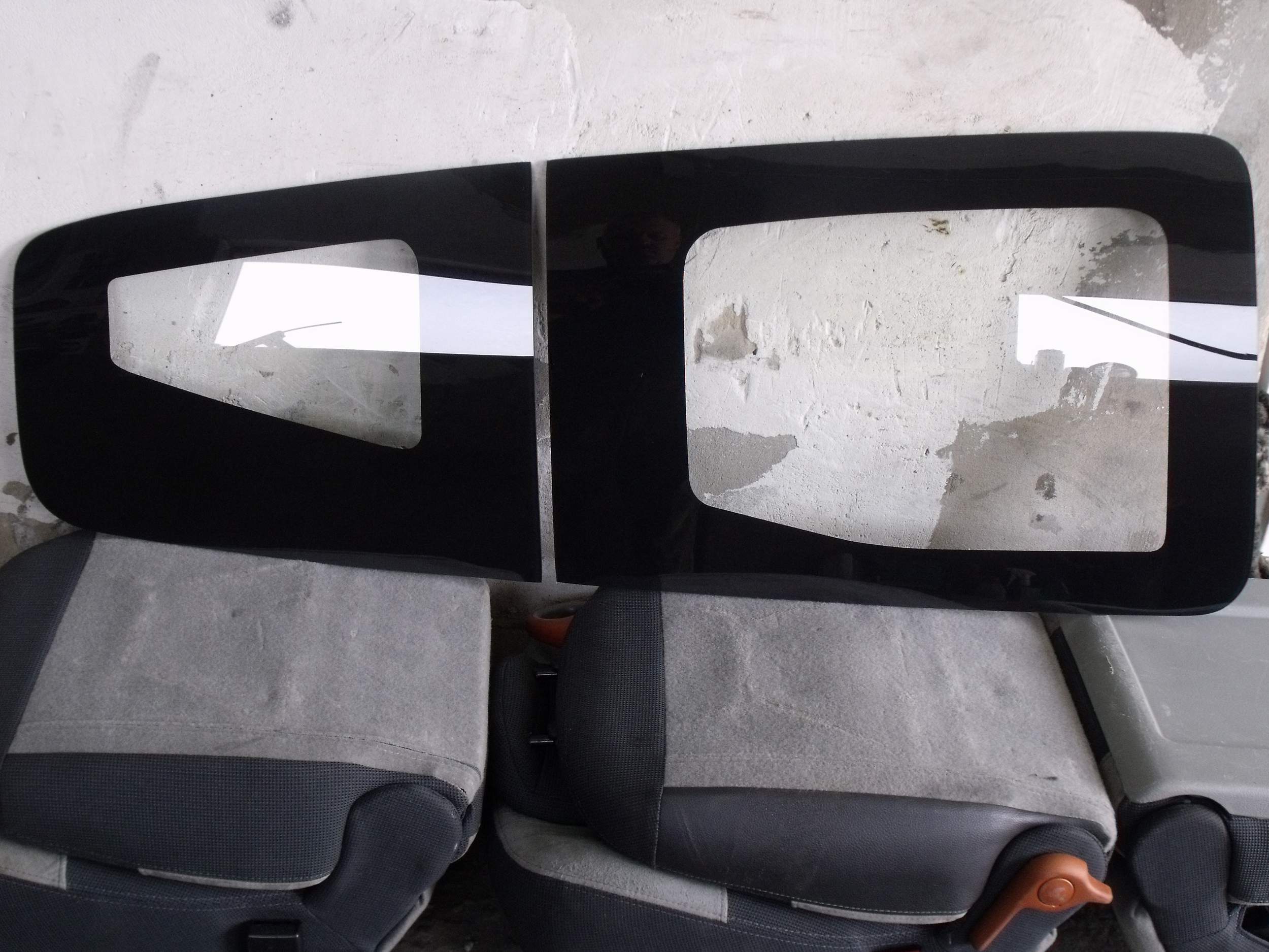

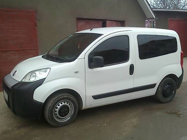

Актуальная вопрос кто собирается вклеивать стекла и может съездить на эту фирму http://www.glassonline.com.ua/o-kompanii-avtotriplex (Киевская обл. Белоцерковский р-н Автодорога Киев-Одесса 84 км, на их сайте отмечена карта проезда) для того чтоб они посчитали стоимость стекол на наши кубики, а то по телефону они считать отказываются и для того чтоб шаблон хоть приблизительно прикинуть им нужно авто.
Предлагаю свою конфигурацию стекол. тет.050-518-44-99 Сергей.

И ТИШИНА!?!?!?! Неужели на словах боковые стекла надо всем, а ни кто ближе чем из Крыма проехать под Белую Церковь и узнать цену-качество не может. Ребята договорится с ними может один Фиориновод, а пользоваться будем все и вечная слава героям Twisted Evil
Я не настаиваю на своем дизайне стекол, но сняв один раз лекало с профиля кузова они смогут вырезать и другую форму. Просто надо с ними созвонится, подъехать, чтоб они оценили работу, и сообщить собратьям на форум, а тогда заинтересовать их количеством прибывающих в Украину Флоринчиков для переделки под такие окна Wink
АУУУУ!!! Одесса-Белая Церковь-Киев откликнитесь на крик о помощи, а то прийдется ставить тяжелый и толстый ТРИПЛЕКС Evil or Very Mad
мой тел.050-518-44-99 Сергей

СПАСИБО за звонок того парня что заехал к стекольщикам в Белую Церковь и поговорил Very Happy
Итог такой - по индивидуальному проэкту они делать стекла не хотят, мол есть "утвержденный" кем то дизайн(витрина или Qubo). Короче если люди отказываются от заработка - флаг им в панцирь пусть вростает. Это мне напоминает выпуск ВАЗов, нахрена выпускать что то новое, давайте лучше ограничим въезд других авто, тогда и наше г.... разберут.
И на кой хрен у них в рекламе написано "изготовление стекол под заказ" если заказ они не берут. Rolling Eyes
Вобщем в понедельник заказываю триплекс на ЦЫТИУСе, после вклейки выложу фото и цену

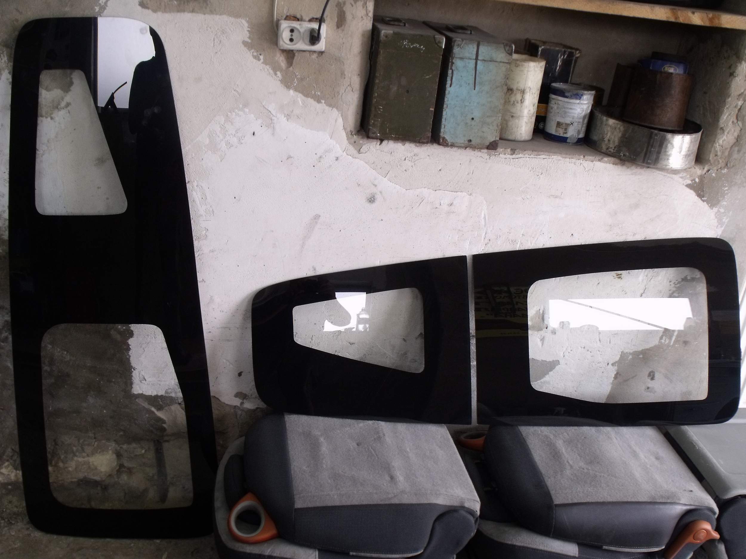

СообщениеДобавлено: Пт Май 31, 2013 19:54    Заголовок сообщения: Ответить с цитатой
Сегодня забрал стекла из мастерской. За поизводство 3-х триплексов своего дизана отдал 1700грн(без установки). Думаю через неделю закончу салон, вклею и выложу фото готового авто.

СообщениеДобавлено: Пт Май 31, 2013 21:00    Заголовок сообщения: Ответить с цитатой
poganingad, красссооотта!! то какая....лепота!!! plus
у меня пока кризис жанра...не решил какие мне надо...
....нужно решать, помеху справа видно плохо!
