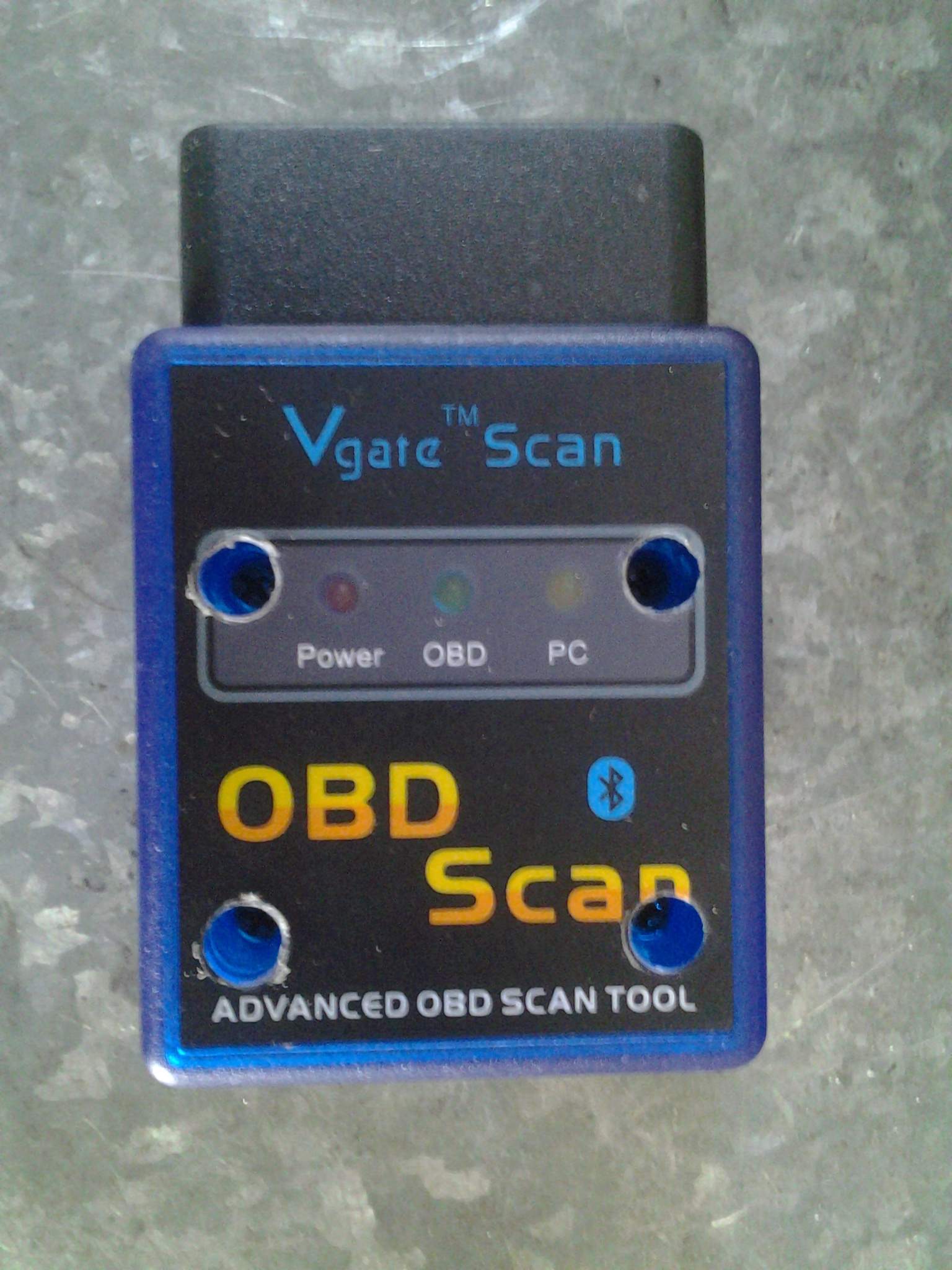

Народ в мене питання, я придбав ELM327 Bluetooth, та бачу що в програмі не всі функції доступні, раніше хтось з форумчан розказував ще за якийсь перехідник для ELM327 який вставляється послідовно в розєм і внього ELM327 Bluetooth, після цього стають усі функції доступні, хто знає про цей перехідник, прошу поділитись інформацією _________________ Україна Єдина!Путін хуйло!

ARTYOM80 привет! Окна заказаны, но ещё не получил, после праздников приедут, но уже доволен, это же не те страшные квадраты. Фотки своих окон выложи, мне интересно очень, машинку то же делаю для себя.
ARTYOM80 и Tankermeat, как сделаете адаптер, отпишитесь, у меня Elm327 видит все.
Fiat-Fiorino 1.3mjt 2008г(кондер, ел.стекла, борт-комп, противотуманки)
Подсоединив с трудом ELM 327 Bluetooth к ноуту Win7(FiatEkuScan3.3, 3.41, 3.5) определил только ошибки по движку, а пробег и т.д. не хочет, к тому же в проге есть 1.3jtd, а нет 1.3mjt. Поискав нашел, что нужен переходник adapter cable 3 но посмотрев распиновку попал в ступор(зачем переносить на не задействованные пины)
Теперь вопрос как сделать распайку, чтобы все продиагностировать?

в таком случае ответь зачем перводить пины с 7 на 12 если 12 у нас нет(может у кого другая расстановка пинов в Fiorino), не люблю что то делать не подумав, а тут лишняя деталька образовывается.
Может кто еще какой секрет знает _________________ "Fiat" - это не марка ,
взяв собі ELM 327 usb
Переваги - дешевше, не треба шукати ноут з блютусом, всі контакти совпадають і паяти нічого не потрібно. З мінусів - треба знімати панельку перед чом системи.
