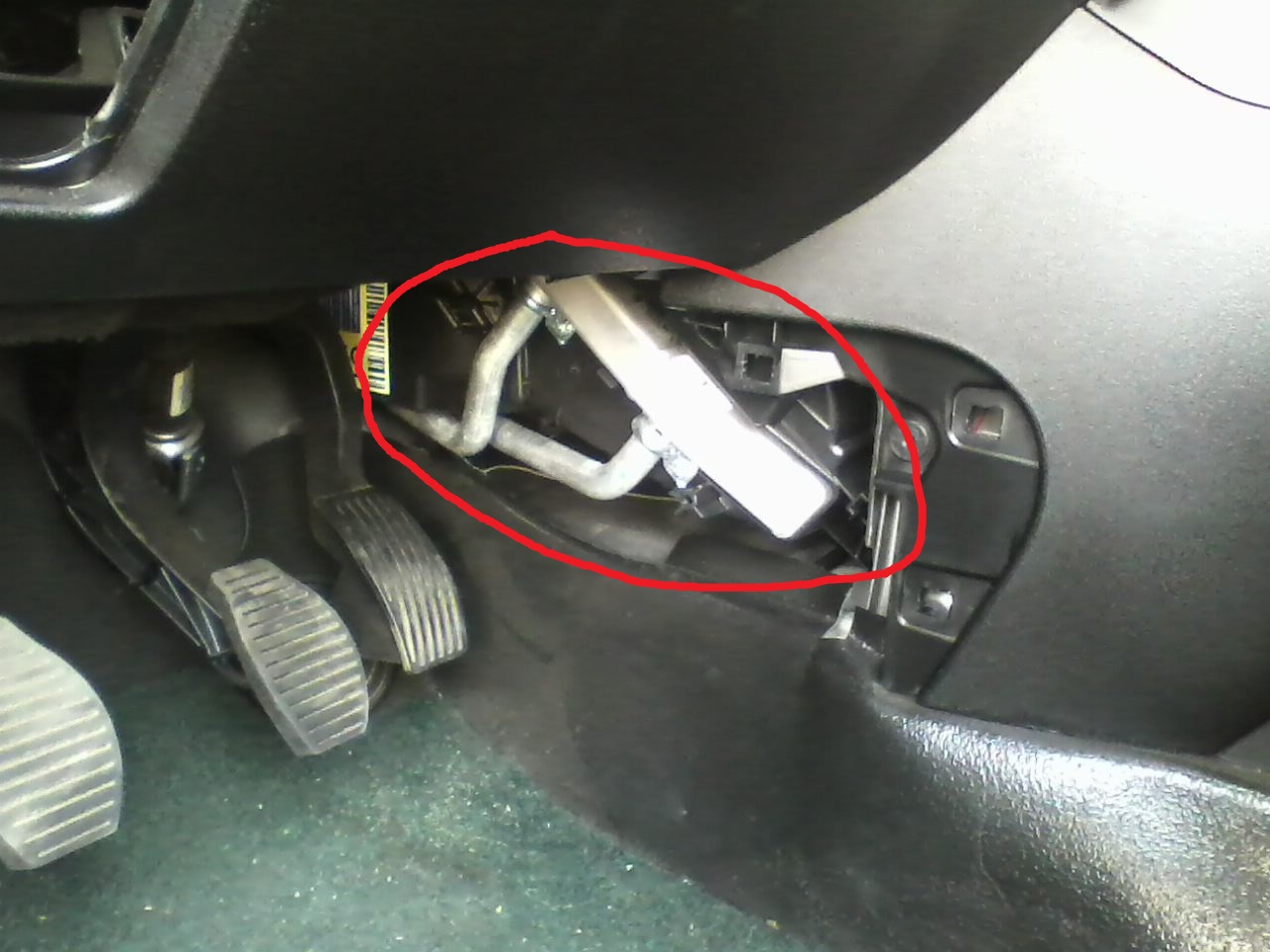

Люди добрые!! Подскажите пожалуйста в чем может быть причина, не могу ездить из-за того что ноги жарит как будто работает печка, воздух с вент шах идет холодный а вот сам радиатор пипец горячий приходится открывать окна, я так понимаю что не работает клапон отсечки, подача тосола в радиатор печки. Переключатель стоит на синей зоне до упора, дует холодный воздух но радиатор при этом горячий...
Вот он меня поджаривает...

Там нет краника,перекрывается только воздух.

то есть нужно изолировать радиатор печки от салона...
у меня он с завода закрыт каким-то термоматериалом и тепло не чувствуется вобще.
п.с. на сколько я знаю радиатор печки - это малый круг, и он постоянно горячий, во всех авто. или не так?

Да этого я и хочу добиться, изолировать тепло от салона автомобиля, радиатор печки это малый круг.. на сколько я знаю в советских авто есть клапан который отвечает за перекрытие подачи тосола в радиатор печки, переключил на синюю зону и радиатор не греет, включил на красную и тосол побежал через радиатор...(есть даже для этого спец кран, например в газели) странно что это не сделали у нас, скорей всего это сделано чтобы двигатель не так грелся в жаркую погоду.Можно конечно разрезать трубки и поставить ручную заслонку чтоб жидкость не циркулировала но будет ли это полезно двигателю не знаю...Очень огорчен что из-за не доработки в новом добло приходиться париться летом.. может изоляция плохая фиг его знает.

возьми слой фольги, потом слой мин.ваты и потом снова фольги
а чтобы все держалось можно с вырезать кусок пластика/пластмассы (выгнуть, покрасить при необходимости) и прикрутить как на рис.
п.с. мой полет фантазии Very Happy

maksuszt да так и сделаю, уже прикупил фольги на самоклейке в эпицентре))) Спасибо за совет Drinks or Beer

_Strayker_, а от постоянной температуры (~ 85 градусов) самоклейка держать будет???

maksuszt так она будет приклеена к крышке + ею будет придавлена)))
