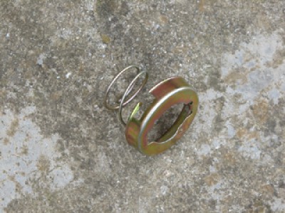

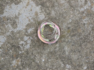

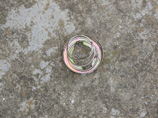

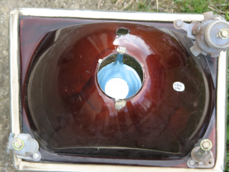

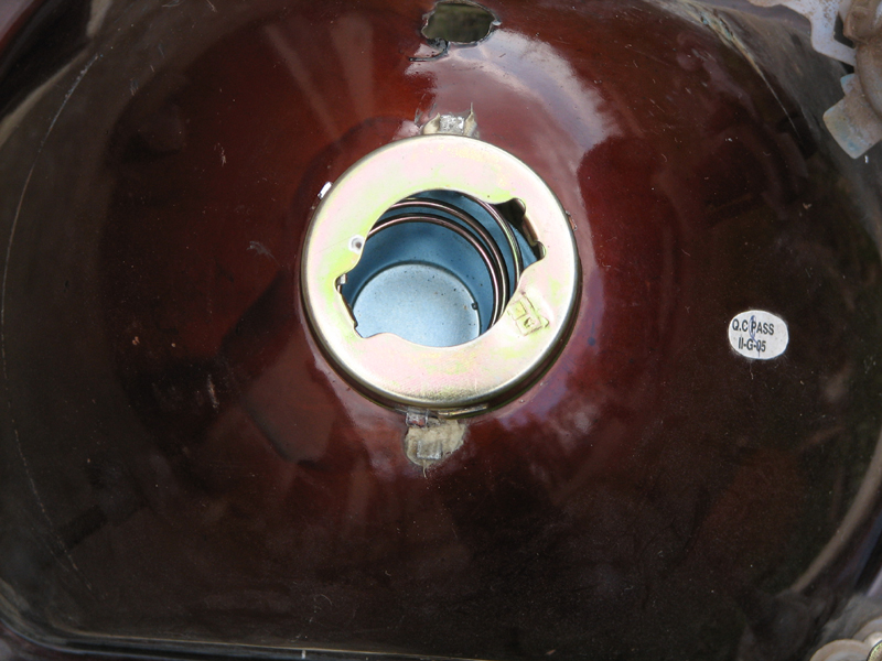

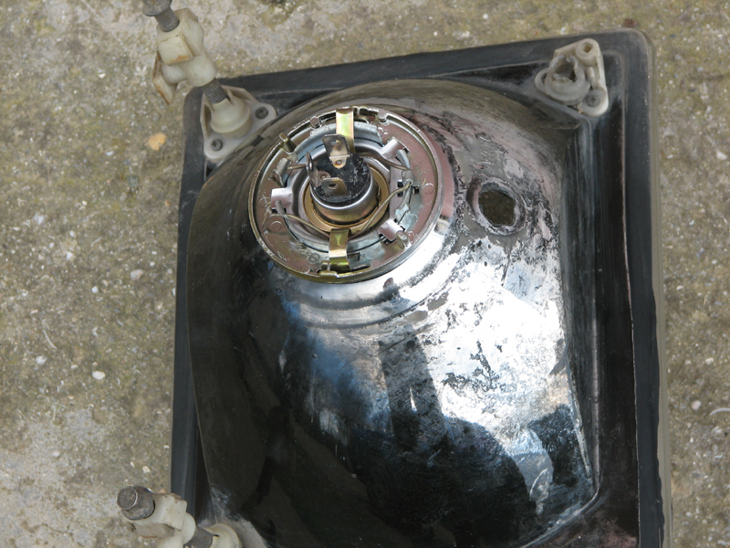

Доброго времени суток. приобрел автомобильчик. при покупки головной свет не проверил. по факту одна фара не светит. при осмотре в руки выпала сгоревшая лампа Н4. не проверяя крепление купил новую. начал ставить на место и был удивлен. она не ставится никак. вообще такого крепления не видел. посему она и выпала, потому что не держалась. какая лампа там должна быть? и что это за крепление такое?
левая со стандартным креплением. правая с непонятным. фото прилагаются.
фара с этим креплением
 Просмотрено:  207 раз(а)
само не идентифицированное крепление
 Просмотрено:  202 раз(а)
 Просмотрено:  196 раз(а)
правая фара с непонятным крепление (крепление снято)
 Просмотрено:  209 раз(а)
левая фара со стандартным креплением
 Просмотрено:  290 раз(а)

крепление под лампу R2 были такие до появления галогеновых ...
Лучше купить новую фару так как R2 светят очень паршиво ...

Narva 48121 это галоген под R2 в экзисте 37грн. 45/40W

у R2 расстояние от базовой поверхности до нити 28,5 мм, у Н4- 28. Когда-то ставил Н4 вместо старых в 2101, пришлось кольцо центровочное точить.
