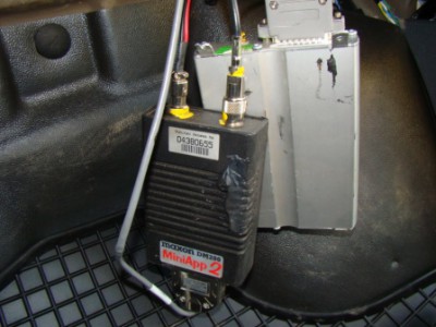

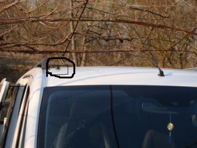

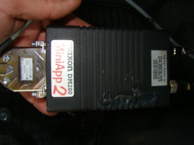

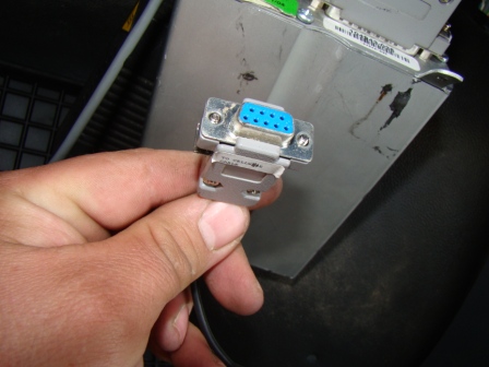

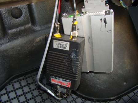

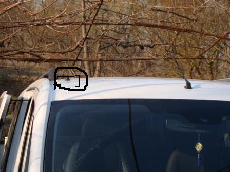

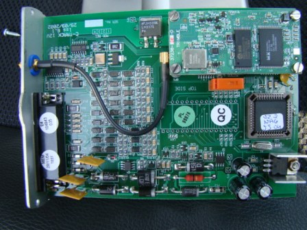

Здраствуйте .Купил фиат скудо2007г на крыше дополнительное крепление для антены а под панелью два электронных блока и неподключенный разем .Помогите разобратца что это и что с этим можна делать.

фото

ще

ще

фото відкритого алюмінієвого блоку

кріпленя антени

Olegs
Зарегистрирован: 24.11.2012
Сообщения: 578
Откуда: Житомир, Украина
Авто: Fiat Scudo D9B 1999-продан, 2.0JTD - махнул на Renault Kangoo2
СообщениеДобавлено: Пт Апр 19, 2013 13:06    Заголовок сообщения: Ответить с цитатой
Вбиваете в поисковик название вашего устройства и оп:
http://yandex.ua/yandsearch?rdrnd=557672&text=maxon%20dm200&lr=10343
Какая-то радиостанция у Вас.
