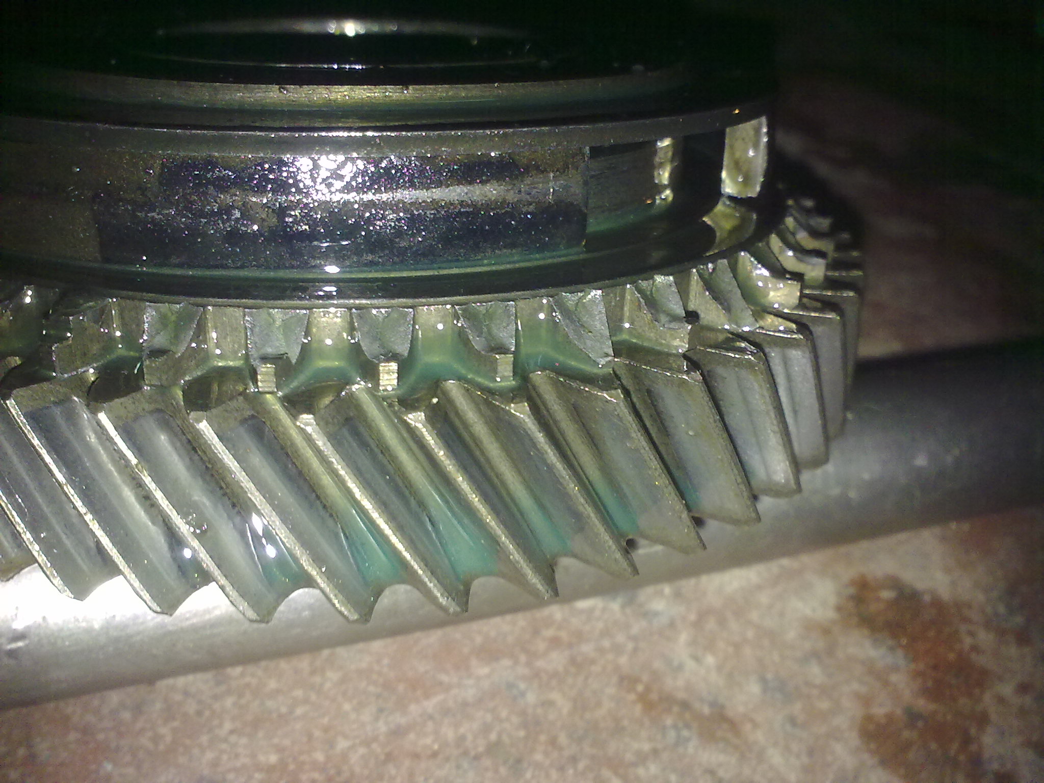

Вот фотографии коробки!

| Я так понял это 5 передача! |

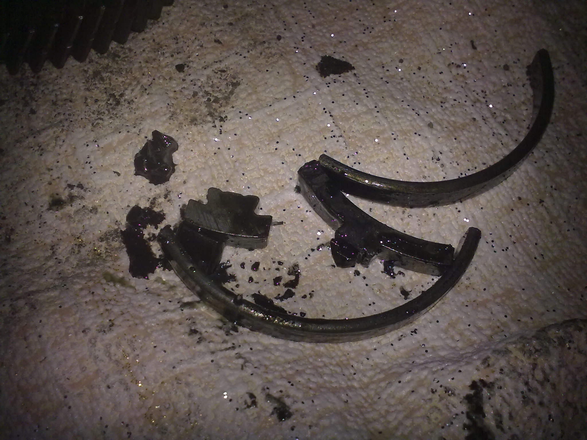

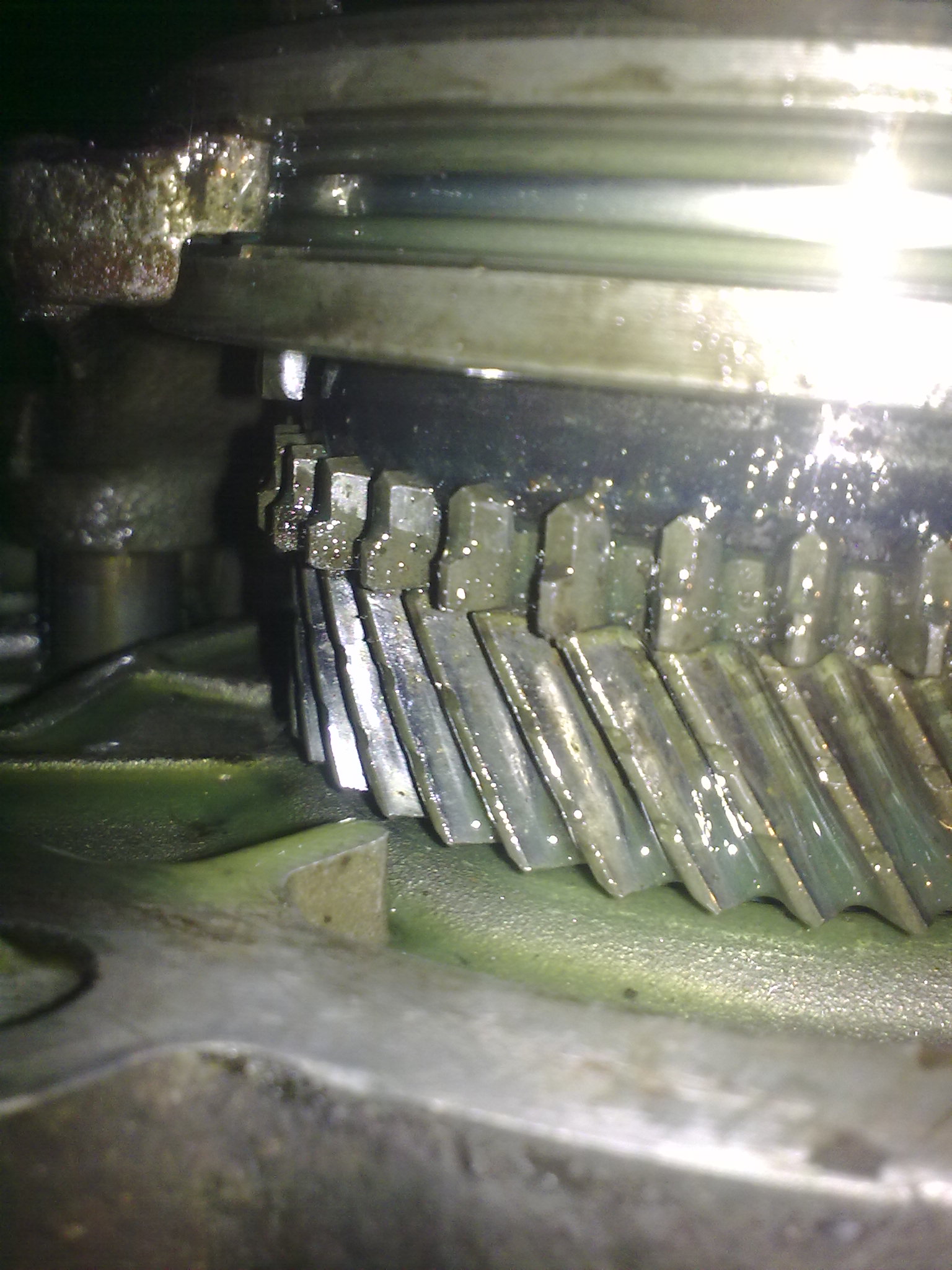

Ещё фото!!!! Фото 6 я реально был в шоке когда снял коробку перевернул и было слышно что что то там внутри пересыпалось с одного края в другой ! Вскрыл достал эти запчасти ! Я понял что это вроде как синхронизатор 3 передачи верно?
| Шестерня 3 передачи! НУ сразу понятно что ей хана |

| Это вроде 3 передача. ТАм срезало как называется не знаю на фото видно! |
419.98 KB |
316 раз(а) |
| Эти части я просто высыпал из коробки! |
498.36 KB |
417 раз(а) |

Правильно, это пятая передача. Выработка на зубьях есть, но не критичная. Ну а где проблемная задняя и третья-четвёртая? Не долез ещё?

| АСпасибо вам большое по нему я и разбирался какая шестерня на какую передачу! Вот про ступицу забыл! Вот на ступице все 3 ушка и срезало и шестерне конец ? ее под замен? Заднюю передачу забыл сфотать завтра сфотаю и выкладу! А когда достал части синхронизатора я вообще не понял от куда они понял только когда посмотрел рисунок который вы выложили!

Я не за шестерню, а за КПП в целом сказал. Хотя, если восстановить шестерню - это был бы вообще чудесный вариант. Ведь шестерни обычно меняются парами (ведомая+ведущая) в нашей коробке это невозможно, т.к. ведущие - единое целое с первичным валом (кроме 5-й передачи). Так что оптимальный вариант - это менять всю начинку КПП в целом. А у тебя шестерня притёртая. Вот и получается, что если сможешь её воостановить - это будет лучшее решение. Но делается ли такое, я не знаю У себя менял все шестерни и первичный вал. Брал б/у. Ходит до сих пор.
