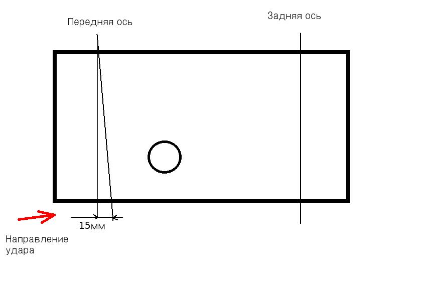

Прошу помочь в идентификации проблемы.
Краткая предыстория. Когда покупал машину, знал, что она после удара. Но особо не переживал, думал не смертельно-с кем не бывает.Подушки не раскрылись, значит все ок. Пока занимался сменой расходников, мелким ремонтом. В конце сделал развал и офигел - левое переднее колесо загнуто на 17мм внутрь. Ясен красен - расстроился, но перед покупкой машину сам на сервис загнал. "Механики" облазили всю, но этого не увидели. Через пару месяцев нужно было менять шрус, заодно подумал как можно исправить такую бачину. Беда в том, что визуально тяжело определить откуда ноги растут. Сказали поменять рычаг (типа скорее всего он кривой, хотя видимых складок и изогнутости не было видно).Поменял. не помогло. Сказали попробовать потянуть. 2 дня гнули (хз, что гнули - был в командировке не мог проконтролировать) отогнули только 2мм (ездил снова на развал). Помогите определить, куда смотреть, где померять, что поменять. А то что ни делаю - результата ноль. А сейчас шрус начал опять хрустеть (может второй - хз) так, как по сердцу граблями. Ездил на несколько СТО - никто ничего внятного сказать не может. Многие говорят надо тянуть, но я не очень хочу по 2 мм баловаться. Схематично изобразил на рисунках.если надо - сделаю фото. ПС: 1.9MJTD CARGO MAXI 2007

А передню балку міняти пробував?? На лажероні складки є??? Підїдь до мене на шрот подивимось чим зможемо допомогти.

Поміряй відстань між центрами коліс з кожної сторони

Такая же проблема но только с права. Машина не стукнутая, менялись только передние рычаги в сборе. Как это лечить?

По личным наблюдениям (не на Добло) сильно влияет на это дело пружина поперечной стабилизации- торсион. Смотреть места крепления и сами крепления. В самых безумных случаях- гнет и ее.
