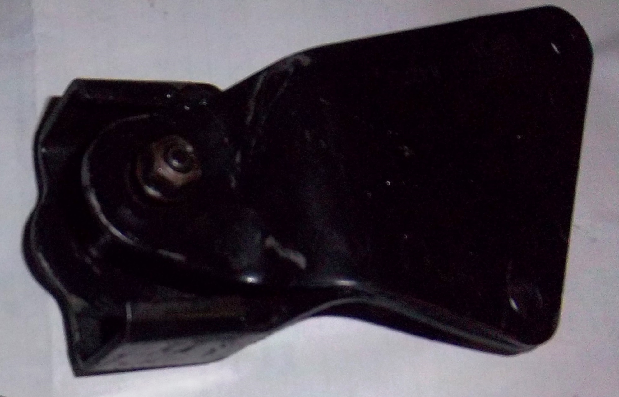

СообщениеДобавлено: Чт Окт 13, 2016 04:02    Заголовок сообщения: Ответить с цитатой
Нужна помощь!! Собираю мотор дизель 154.B.000 Подскажите место установки держателя.
 Просмотрено:  508 раз(а)
