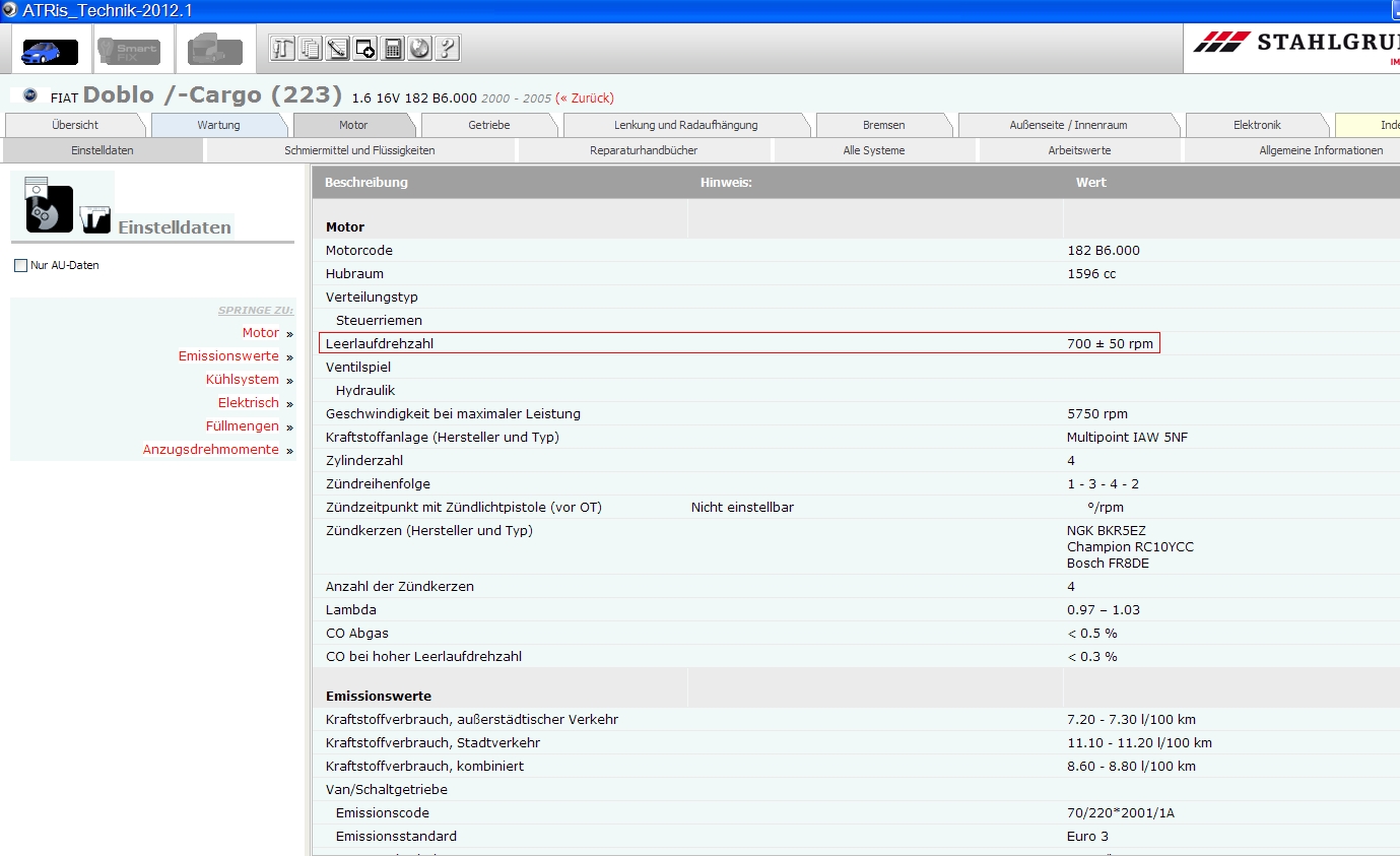

кто подскажет по холостым обротам на 1.6 .У кого нибудь есть как по книгам eper 700об?
Tolib
Зарегистрирован: 09.10.2010
Сообщения: 102
Откуда: Кременчук
Авто: DOBLO 1.9JTD 2003
СообщениеДобавлено: Вт Апр 09, 2013 07:01    Заголовок сообщения: Ответить с цитатой
данные из atris technik (доверять можно) 700+/-50
 Просмотрено:  201 раз(а)
