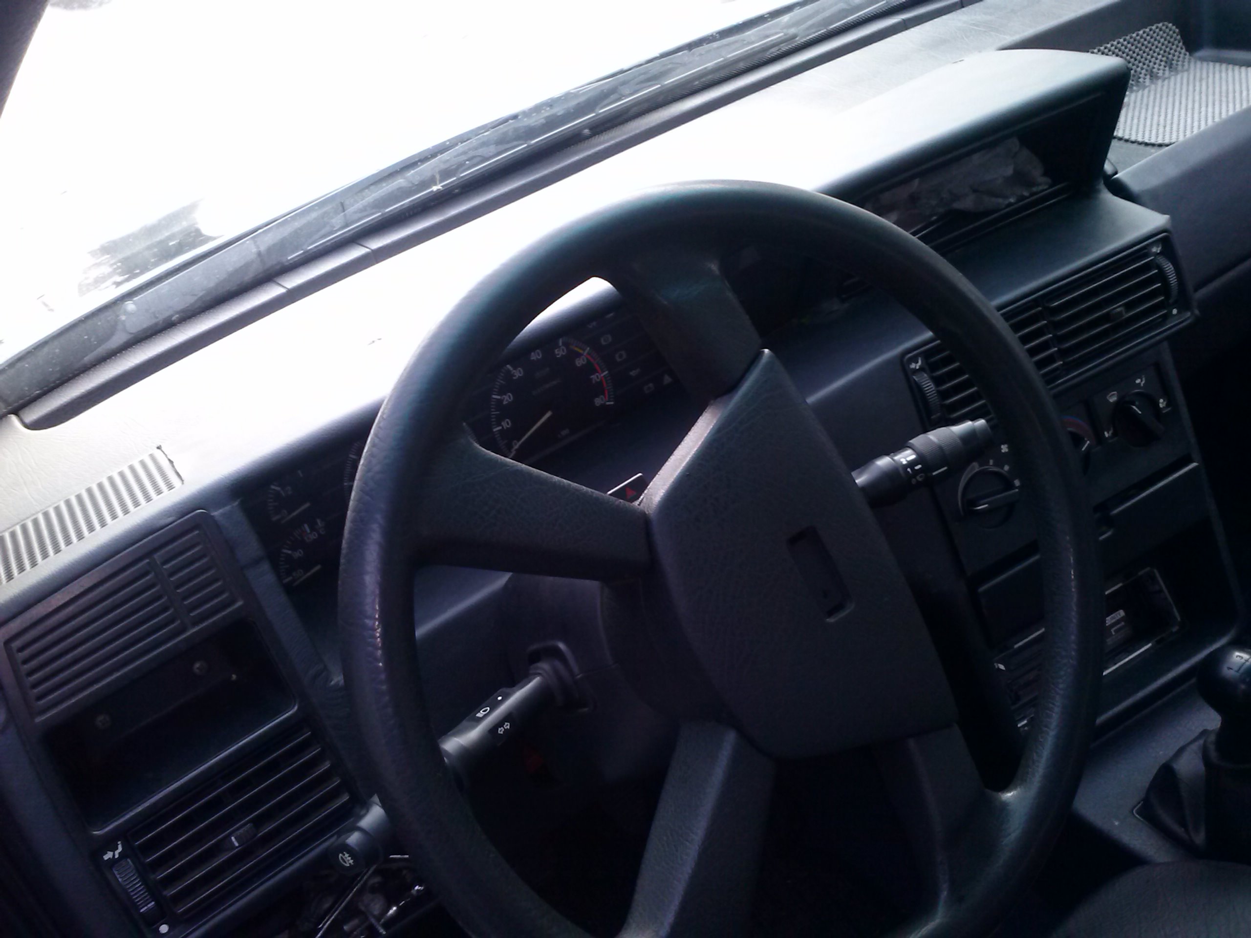

				| Переклеивал карты и торпеду кожзамом. Торпеда правда хреновастенько  получилась, время будет, переделаю Клей для обуви полихлоропреновый (наирит) BOTERM «GTA-1»
