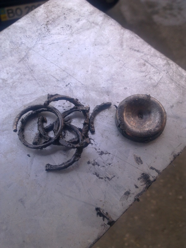

Лишняя деталь после ремонта двигателя. :(

Если стало жрать масло и предположить что оно не выгорает в цилиндрах, то должны быть видны явные потеки масла с двигателя, возможно оттуда эта заглушка, может быть даже с ГБЦ.

vvovik писал(а):
Freedom
Прав - это
Заглушка. У меня недавно выдавило одну такую - менял.

http://www.google.com.ua/imgres?q=%D0%B7%D0%B0%D0%B3%D0%BB%D1%83%D1%88%D0%BA%D0%B0+%D0%B4%D0%B2%D0%B8%D0%B3%D0%B0%D1%82%D0%B5%D0%BB%D1%8C+%D1%84%D0%B8%D0%B0%D1%82&hl=ru&client=opera&hs=04g&sa=X&channel=suggest&biw=1366&bih=615&tbm=isch&tbnid=cEnSellLfVaHLM:&imgrefurl=http://zapchasti.ria.ua/fiat/ducato-gruz/page/10/&docid=2eia_zwsfaoDkM&imgurl=http://img.ria.ua/photosnew/general/adv_photos/b_u_detaly_dvygatelya_blok_dvygatelya_fiat_ducato_gruz__13448153b.jpg&w=300&h=200&ei=Qt44UfzXKIikO6XugagM&zoom=1&ved=1t:3588,r:23,s:0,i:156&iact=rc&dur=765&page=2&tbnh=160&tbnw=240&start=17&ndsp=21&tx=144&ty=48
http://www.google.com.ua/imgres?q=%D0%B7%D0%B0%D0%B3%D0%BB%D1%83%D1%88%D0%BA%D0%B0+%D0%B4%D0%B2%D0%B8%D0%B3%D0%B0%D1%82%D0%B5%D0%BB%D1%8C+%D1%84%D0%B8%D0%B0%D1%82&start=247&hl=ru&client=opera&hs=ol1&sa=X&channel=suggest&biw=1366&bih=615&tbm=isch&tbnid=O3eRtQfMmW81YM:&imgrefurl=http://autoinform96.com/vaz-lada/lada-largus/kniga-po-remontu-lada-largus-2012-autoresource&docid=1Y10C8hCcc0ZCM&imgurl=http://autoinform96.com/image/data/book/zaz/zagluski-raspredelitelnih-valov-lada-largus.jpg&w=309&h=206&ei=n944UZOTBMeUO6KEgZgE&zoom=1&ved=1t:3588,r:54,s:200,i:166&iact=rc&dur=918&page=13&tbnh=164&tbnw=247&ndsp=16&tx=134&ty=78
и там еще есть несколько...заглушек...

може хтось підкинув?

Это и правда наверное от внутренней гранаты(трёхшип вроде).

alex-lv писал(а):
Саша_077
З такими фотками тільки до ворожки.
Confused
Ситр писал(а):
Фотки не увеличиваются, плохо видно. Но я думаю эта крышечка
из внутреннего шруса. Она надета на пружину, которая уперает
полуось.
plus
Тільки б я його назвав ТРИПОІД.
Hi
Сьогодні був у знайомого майстра, він мені показав цю детальку - це дійсно від внуттрішнього шруса. На фото від пежо партньора 1,9D.

ЩО підкинули?
