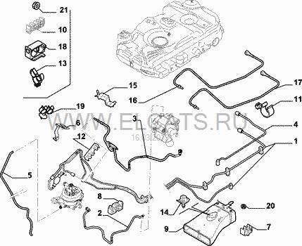

Всім привіт ! В мене тут проблема виникла неможу розібратись завоздушує систему мушу раз в 2-3 дні розвоздушувати грушкою на сервісі сказали шо грушку потрібно міняти але по каталогу вона ніяк непозначається неможу ніде найти і універсальні непідходять бо в (Scudo Fiat 2007 мотор 2,0) там іде такий собі перехідник до фільтру !
Хтось стикався з таким де находили грушу підкачки топлива ?

СообщениеДобавлено: Чт Мар 28, 2013 14:20    Заголовок сообщения: Допоможіть (Груша Подкачки) Ответить с цитатой
так як я вже писав самої груші оригіналу непродають і в каталогах вона іде разом з шлангами коштує від 100 доларів залежності чи це оригінал чи замінник ...
