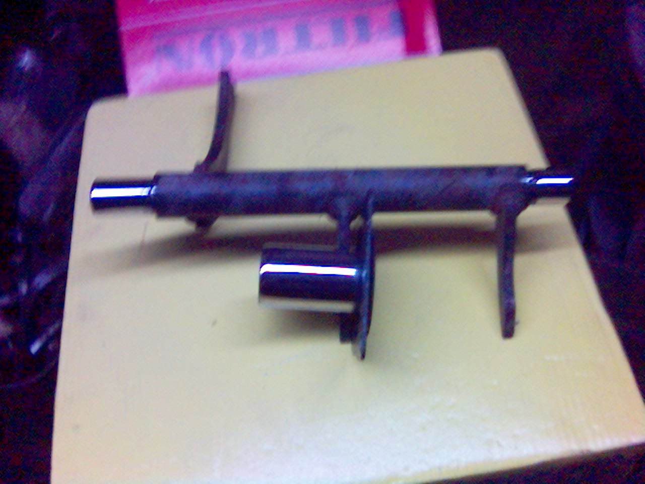

СообщениеДобавлено: Пт Мар 15, 2013 15:28    Заголовок сообщения: Ответить с цитатой
Кто собереться менять сц обратите внимание.
Детали подобные этим, как на фото, надо тщательно заполировать.
А кого педаль тугая, а разбирать смысла нет, то возможно просверлить дырочку в картере сц и покапать маслом.
Пыль от корзины со временем превращает смазку в тормозную пасту.
Намедни так полечили свистяший выжимной.
Роман, если это читает, может поделиться технологией и впечатлением.
Это ему виртуально лечил. Wink
