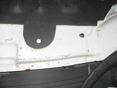

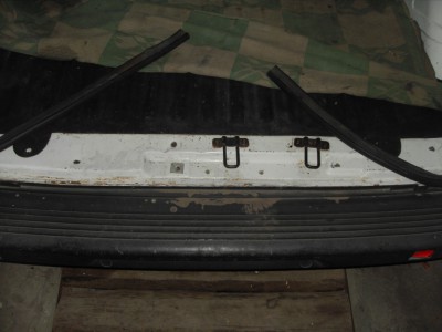

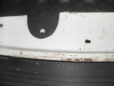

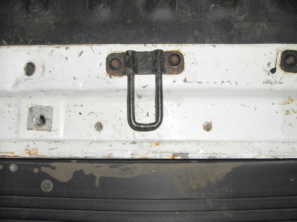

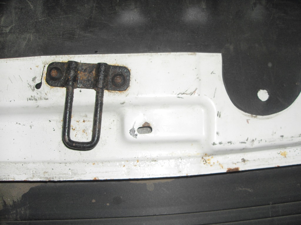

ребята добло ржавеет ещё как, по крайней мере я у себя нашёл, где замки распашонки нижние, где порожек стоит ДЕФИЦИТНЫЙ следы коррозии ЧТО ТАМ КУЗОВ НЕ ОЦИНКОВАН???наверное из-за разбитой двери стоял долго на улице и вода затекала под порожек и резинку уплотнения двери. А может тягали грузы и поздирали оцинковку и порожек разбили. Вот такие дела Shocked а вот и доказательства .Больше по кузову ничего не нашел, порог внизу подогнутый и то не ржавеет!! а тут!!
