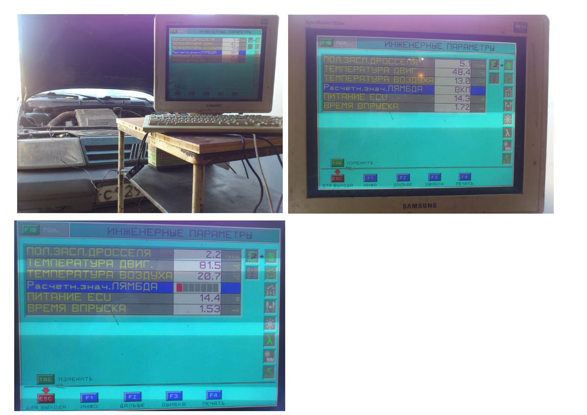

Подключил вчера в гараже Uniscan.
Появились вопросы...
Какой должен быть угол положения ДЗ на прогретом двигателе и ХХ?
У меня 2,2. Но, между самим рычагом ДЗ и упорным винтом есть 3-4 мм зазор. Т.е. заслонка может еще больше закрываться... и винт регулировочный есть на рычаге (упирается в шток шагового двигателя).
Т.е. механическая регулировка предусмотрена.

СообщениеДобавлено: Чт Фев 28, 2013 11:49    Заголовок сообщения: Ответить с цитатой
IGR
точто между рычажком и упором 3-4 мм это очень хреново.
заслонка должна закрыватся плотно,но без закусов.в твоём вареанте если так то быстро будет выробатыватся заслонка либо притвор.если уже ьне выработались.
а по углам я так думаю должно в нулях быть!!

СообщениеДобавлено: Чт Фев 28, 2013 12:16    Заголовок сообщения: Ответить с цитатой
Вот и я так, думаю... видел на фото наших форумчан, там 1.2 был угол.
Но насколько можно верить Uniscan? Smile
По слухам, зазор между упором и рычагом должен быть 0,3-0,5 мм. Насколько это достоверно?

СообщениеДобавлено: Чт Фев 28, 2013 12:32    Заголовок сообщения: Ответить с цитатой
А сама заслонка закрыта полностью? или приоткрыта? Если пролостью закрыта то подрегулируй ДПДЗ и не парься.
ЗЫ упор он на то и упор, чтоб в него упираться. Вообще то эта регулировка делается один раз на заводе и сбивать ее не рекомендуется.

СообщениеДобавлено: Чт Фев 28, 2013 12:57    Заголовок сообщения: Ответить с цитатой
для того чтобы заслонка полностью закрылась, нужно принудительно закрыть шаговый двигатель чтоб регулировочный болт в него не упирался, снимается разъем и на первых два контакта кинуть 6-7 вольт я кидал с аккума вроде ни чего страшного, но чтоб не было проблем с моторчиком, то лучше запитать от батареек) в зависимости от полярности шток или полностью выедет или полностью спрячется, вот только потом и смотри на заслонку и градусы, естественно при полностью втянутом штоке шагового двигателя заслонка должна полностью закрыться упершись в регулировочный болт, зазор между вторым болтом и штоком шагового моторчика должен быть вроде 0.4-0.5мм, в такой позиции должно показать 0.0, если что можно и подрегулировать ДПДЗ, а вот когда заслонка приоткрыта то ДПЗД лучше не трогать

СообщениеДобавлено: Чт Фев 28, 2013 13:07    Заголовок сообщения: Ответить с цитатой
На 2.0 0.2-0.4 по Юнискану. Там в нём самом подсказки на все параметры есть, через клавишу F10 (в верхнем левом углу на мониторе).

СообщениеДобавлено: Чт Фев 28, 2013 13:35    Заголовок сообщения: Ответить с цитатой
Спасибо за ответы... Ясность есть. Отрегулирую, проверю Юнисканом изменения....

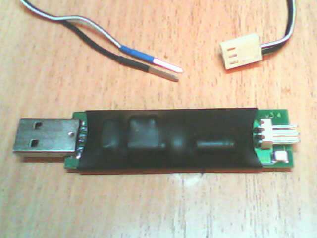

Сань, он (адаптер) продаётся на радиорынках, но можно(и лучше) и самому спаять. Я себе сам паял. Прога Юнискан-Виза 1.83- бесплатная.
Вот старинная темка по Юнискану:
http://fiat-club.org.ua/forum/viewtopic.php?t=13026&highlight=fiat+tempra
Напомню- для лучшей работы адаптера нужен пустой комп- на винчестере необходимо наличие DOS и Нортон(Волков) Коммандер. И два СОМ- порта. Там есть оговорки- про 98 Винду, и прочее. Я, если честно, в этом деле не силён. По этому, тупо собрал на свалке Пентиум-1, загрузил в него необходимое ПО, и- вуаля!
ЗЫ: если хочешь, могу фотку своего самодельного адаптера выложить.

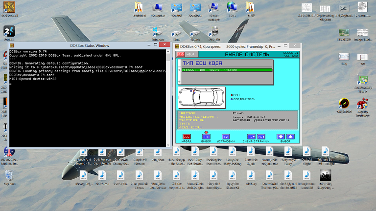

СообщениеДобавлено: Чт Фев 28, 2013 20:35    Заголовок сообщения: Ответить с цитатой
Сашок, визу запустил из-под Win 8x64. есть usb-адаптор KKL, я им Маню диагностировал, как думаешь, Темпру возьмет?
