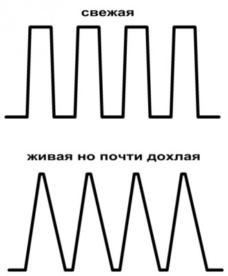

Веталь писал(а):
Кстати на счет осциллографа. Зависшая лямбда вычисляется, безусловно. А вот потерю чувствительности и правдивость показаний, у пока ещё шевелящейся лямбды, вы не проверите ничем, кроме как тщательным замером показаний расхода топлива.
Прошу извинения. На осциллографе все отлично видно. Крутизна импульсов, она же и есть показателем изношенности лямбды. Забыл.
Если подъем импульсов крутой, эта лямбда свежая, и расход будет таким, каким он заложен в ЭБУ. Это первая стадия. Если же импульсы начинают давать пологи, чек пока ещё не засветится, но расход уже будет увеличиваться. Это вторая стадия. Третья стадия, это когда засвечивается индикатор "ЧЕК" - зонд полностью недвижим. Так вот если судить по толку, то уже на второй стадии, зонд надо менять.Не ради "ЧЕК", а ради того чтоб сохранить расход. На моей практике, самым живучим был оригинальный зонд, который я однажды рискнул купить за 1300 грн., он дотянул до 40 с копейками. Альтернативные зонды БОШ, которые идут для жигулей деу и т.д. и продаются по 250...320 грн., все умирали от 20 до 30 тыс. До установки "цяци", всего успел поменять 4 зонда, четвертый щас где то там в трубе.
Ниже нарисовал как примерно выглядит первая и вторая стадии - новая и устаревшая соответственно:
 Просмотрено:  173 раз(а)

СообщениеДобавлено: Ср Фев 13, 2013 00:11    Заголовок сообщения: Ответить с цитатой
Denwer писал(а):
А расход топлива зависит исключительно от "правдивости" показаний лямбды , ага Facepalm ...
Нет не исключительно от лямбды, но от неё он зависит очень сильно. Это даже ежик знает.
Denwer писал(а):
И еще интересно как ты его тщательно замеряешь?
Неужели точный замер расхода, есть секретом и высокой математикой? ууууууу... тогда дела совсем погано - звиняйте Hi

Веталь
Вот нормальная работа лямбда зонда. а не то что вы в пейнте нарисовали.

СообщениеДобавлено: Ср Фев 13, 2013 10:00    Заголовок сообщения: Ответить с цитатой
Да там только теоретически меандр бывает с того зонда. Всегда есть и мусор, и иголки, но для того там мозгов много в ЭСУД, чтоб это все отсекать и извлекать нужную информацию.

СообщениеДобавлено: Ср Фев 13, 2013 11:02    Заголовок сообщения: Ответить с цитатой
Александр Васильевич вы придрались к тому чтоб я нарисовал схему графика с мусором?
Вот вам с мусором, улыбайтесь и будьте довольны: http://injectorservice.com.ua/docs/lambda.swf
Да только суть, которую вам пытаешься донести, все та же.

Веталь
Good познавательно! но ниче не доказывает. ЭБУ запросто распознает большое время переключения лямбды.
