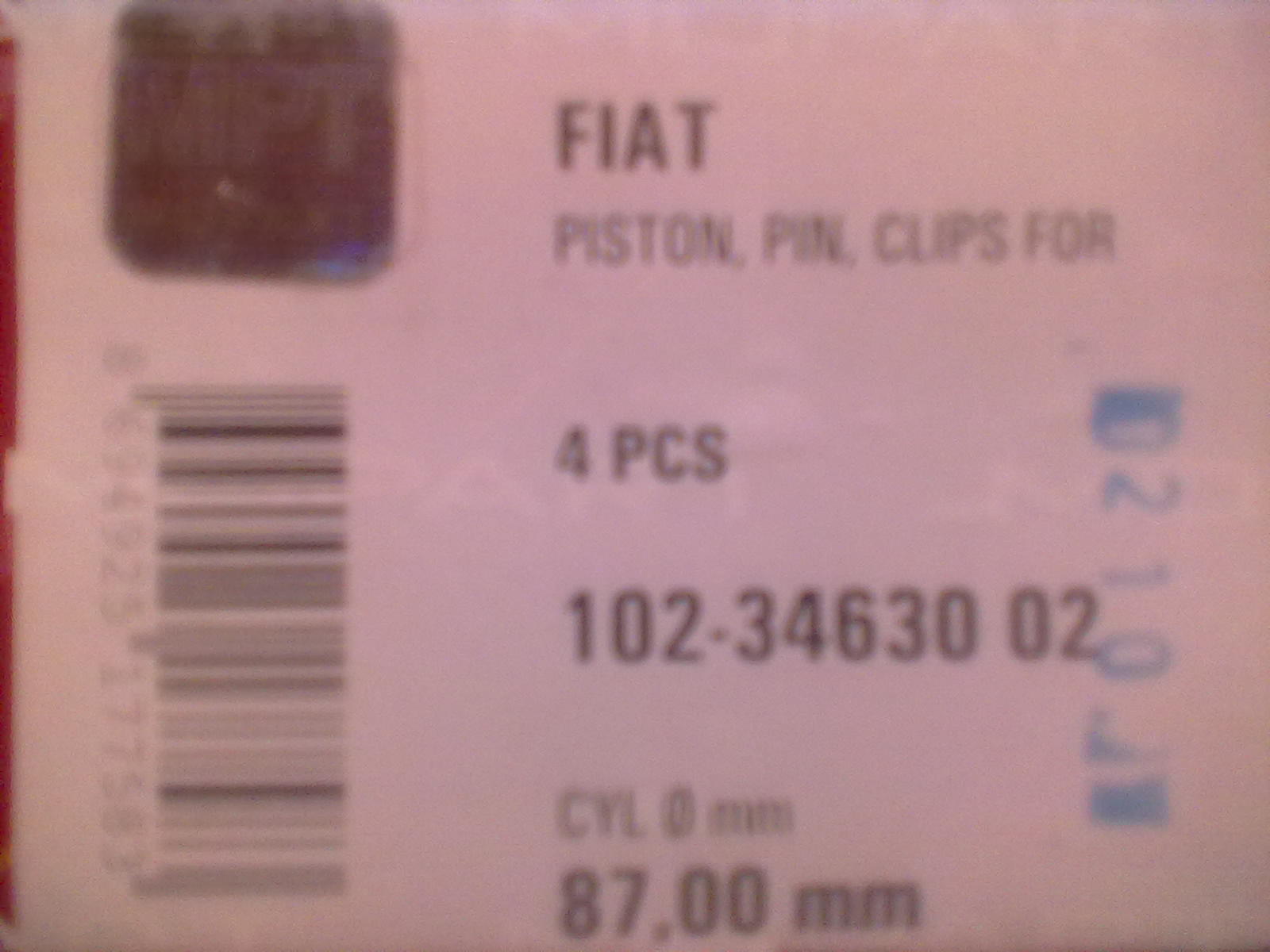

СообщениеДобавлено: Вт Фев 12, 2013 22:10    Заголовок сообщения: Ответить с цитатой
Закаывал поршня MOPISAN ,на 87 на Vega avto,пришли через 2 дня,качество нормальное, цена1020грн.
