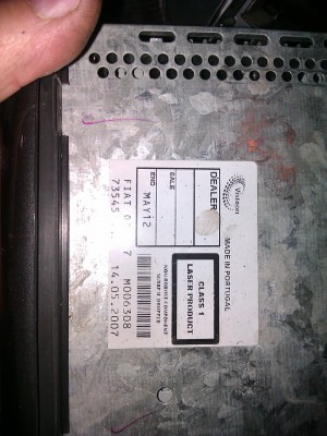

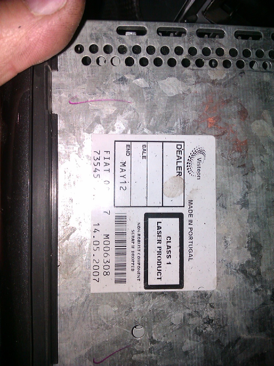

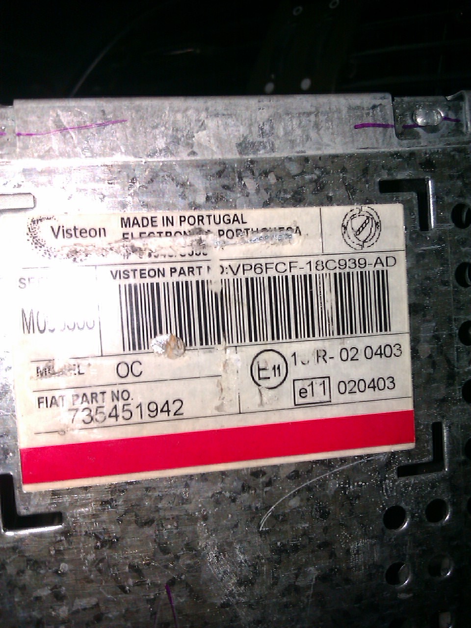

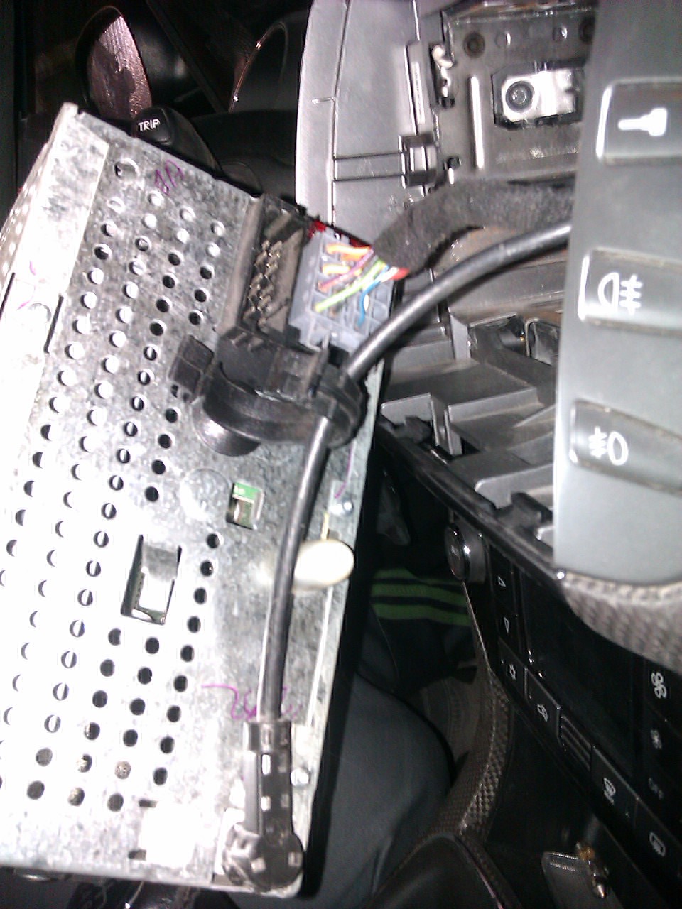

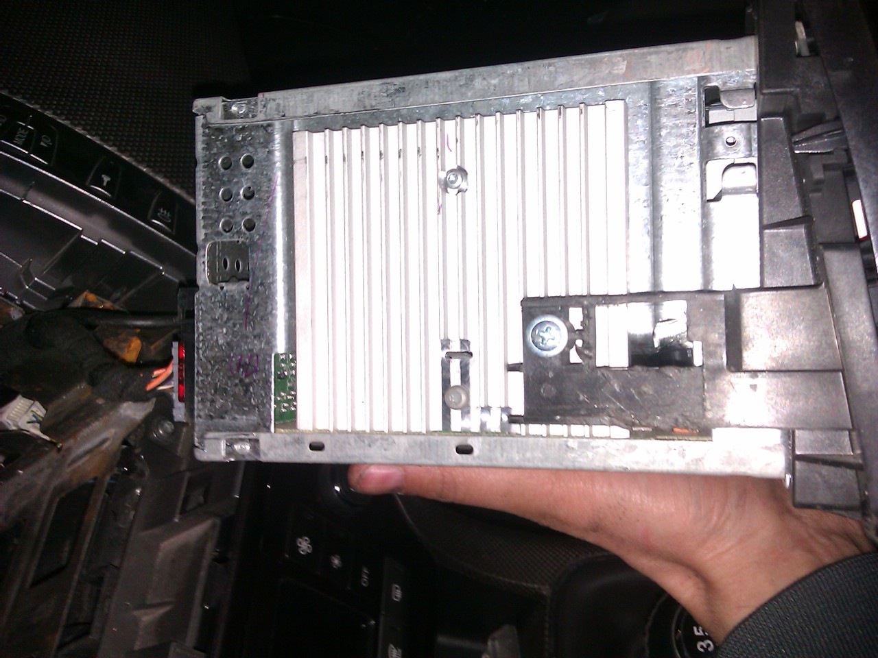

Магнитола таки фирмы Вистеон, это на ГП- блау. Толщиной в 2 или 3 обычные...
С разъемами не густо, AUX нет, свободный сзади только один, над колодкой, здоровый с папами в 3 ряда. Что это такое- могу только догадываться... да и то вряд ли.
Смысл покупать другую, она сюда не встанет нормально, да и вид испортит.

Сообщения: 17305
СообщениеДобавлено: Сб Фев 09, 2013 08:36    Заголовок сообщения: Ответить с цитатой
Дай детальнее тот разъем, пустой
Это разъем для подключения ченджера и еще какой то фигни. Единственный вариант научить этот мафон читать флешку и мп3, как уже сказали выше, подключить эмулятор... но стоит он примерно как дешевая магнитола с MP3, других вариантов нет, а чтобы работала штатная система там не на одну тысячу баксов надо блоков с проводами покупать

Сообщения: 17305
СообщениеДобавлено: Сб Фев 09, 2013 11:43    Заголовок сообщения: Ответить с цитатой
Что в стандарте ИСО есть такой разъем- знаю. Просто надо в этом убедится. Не исключено, что контакты 19 и 20 могут быть простым аудиовходом. Чтоб в этом убедиться, надо перевести гамнитолу в меню в режим "ченджер" и ткнуть туда палец- появится фон, или нет...

Сообщения: 17305
СообщениеДобавлено: Сб Фев 09, 2013 13:11    Заголовок сообщения: Ответить с цитатой
И куда та зеленая штука втыкивается?
