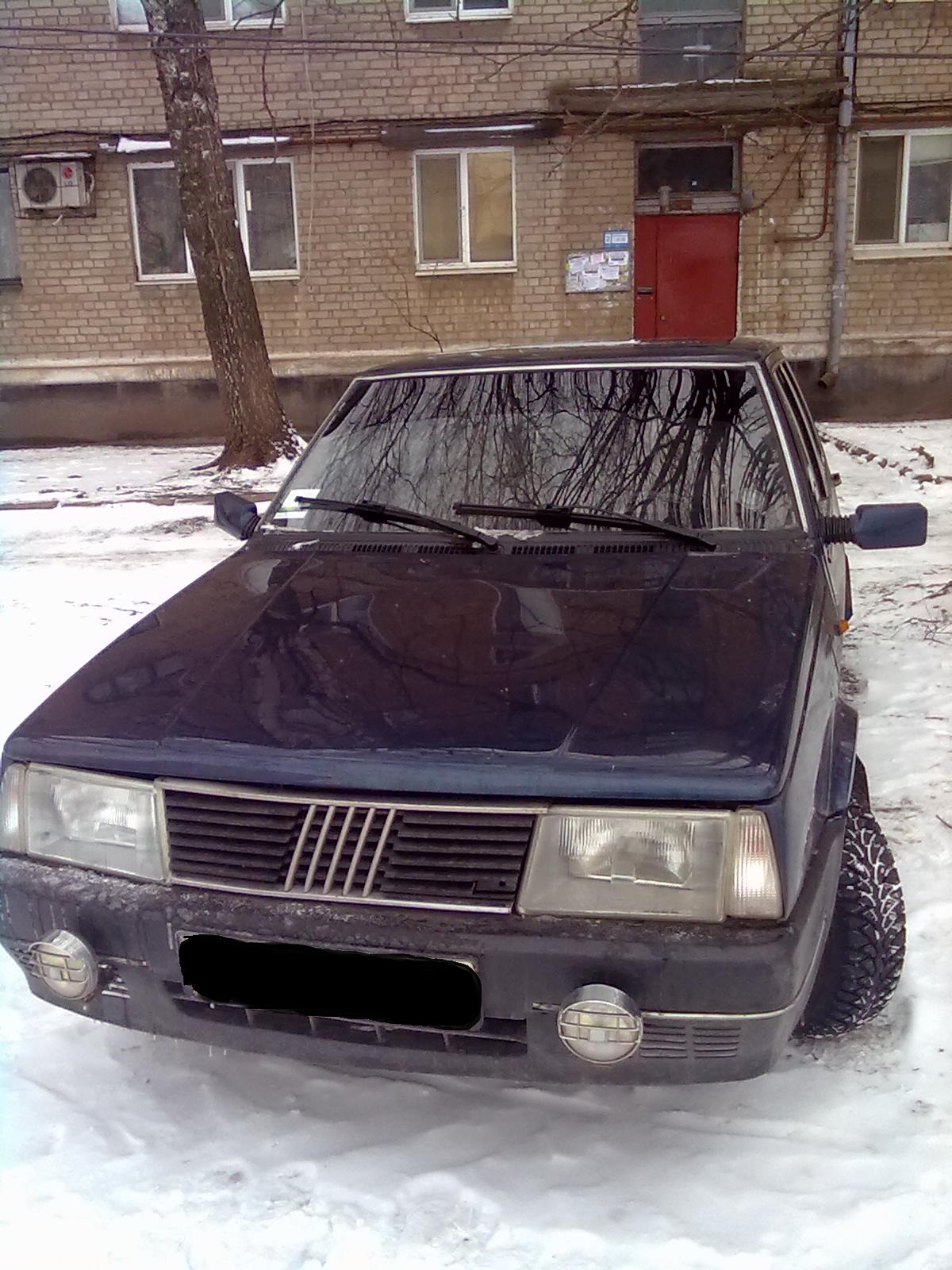

как вариант...ну а если бы поставил новые родные фары? Или пробовал ставить новые - все равно галимые?
Те шо на машине - конечно устали, им сколько лет? Отожбо. _________________ СТО [:ІЖАК] - діагностика, ремонт і кава ^-^
Как вариант, если уж совсем *опа у вас с запчастями на Регату, могу что-нибудь высылать из Узбекистана. У нас этого добра хватает, как нового, так и б/у от Тофаш Догана (турецкая Фиат Регата). С деньгами можно будет решить в любом удобном виде - Visa, Western Union. Не знаю насколько выгодно будет, учитывая стоимость почтовых отправлений, но всё же как вариант. _________________ ФИАТ - это не марка автомобилей, а образ жизни!
от блин...оно и будьдог, и носорог: передние двери - не регата, решетка радиатора-фары - регата, капот - и подавно не регата, а передние арки - регата, задние арки - не регата, задняя стойка-багажник - регата... _________________ СТО [:ІЖАК] - діагностика, ремонт і кава ^-^
Ну я как бы и не предлагаю капот-крылья высылать... Не почтой, точно А фары-поворотники, задние фонари, многие мелкие элементы подходят, сам видел, как мужик именно на Регату покупал Догановские. Да, Доган - это не копия абсолютная Регаты, а как бы гибрид разных моделей, тем более Доган - заднеприводный, в отличие от Регаты. _________________ ФИАТ - это не марка автомобилей, а образ жизни!
"Как родные" это забудь, придется решетку радиатора подпиливать и мухлевать с крепежом. Можно стёкла от 9-ки прилепить на родные фары, но заметно
Более-менее по размеру подходят фары от москвича2141-газель первоговыпуска, но придется подпиливать железку внутри и мухлевать с крепежом.
Поворотники к фарам крепятся, поэтому неродные фары требуют мер по доводке крепежа поврротников
с неродными фарами по-любому машина хуже смотрится
