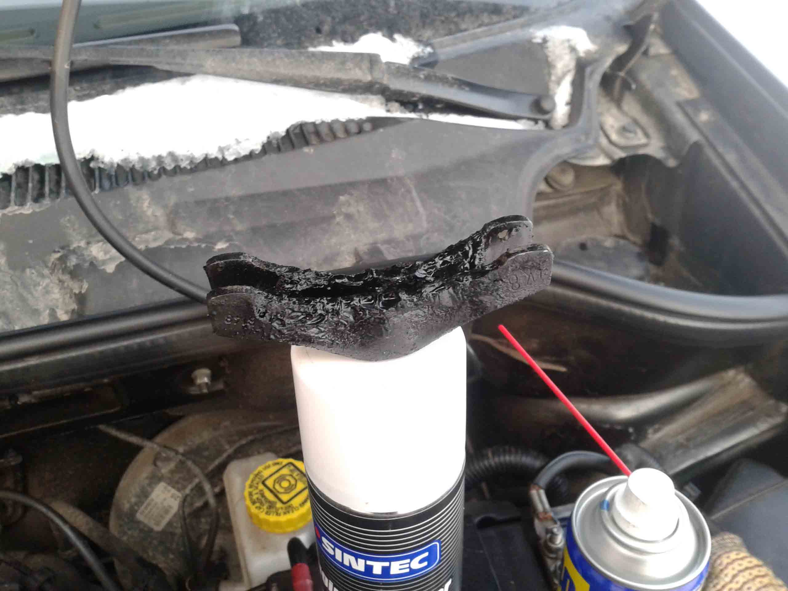

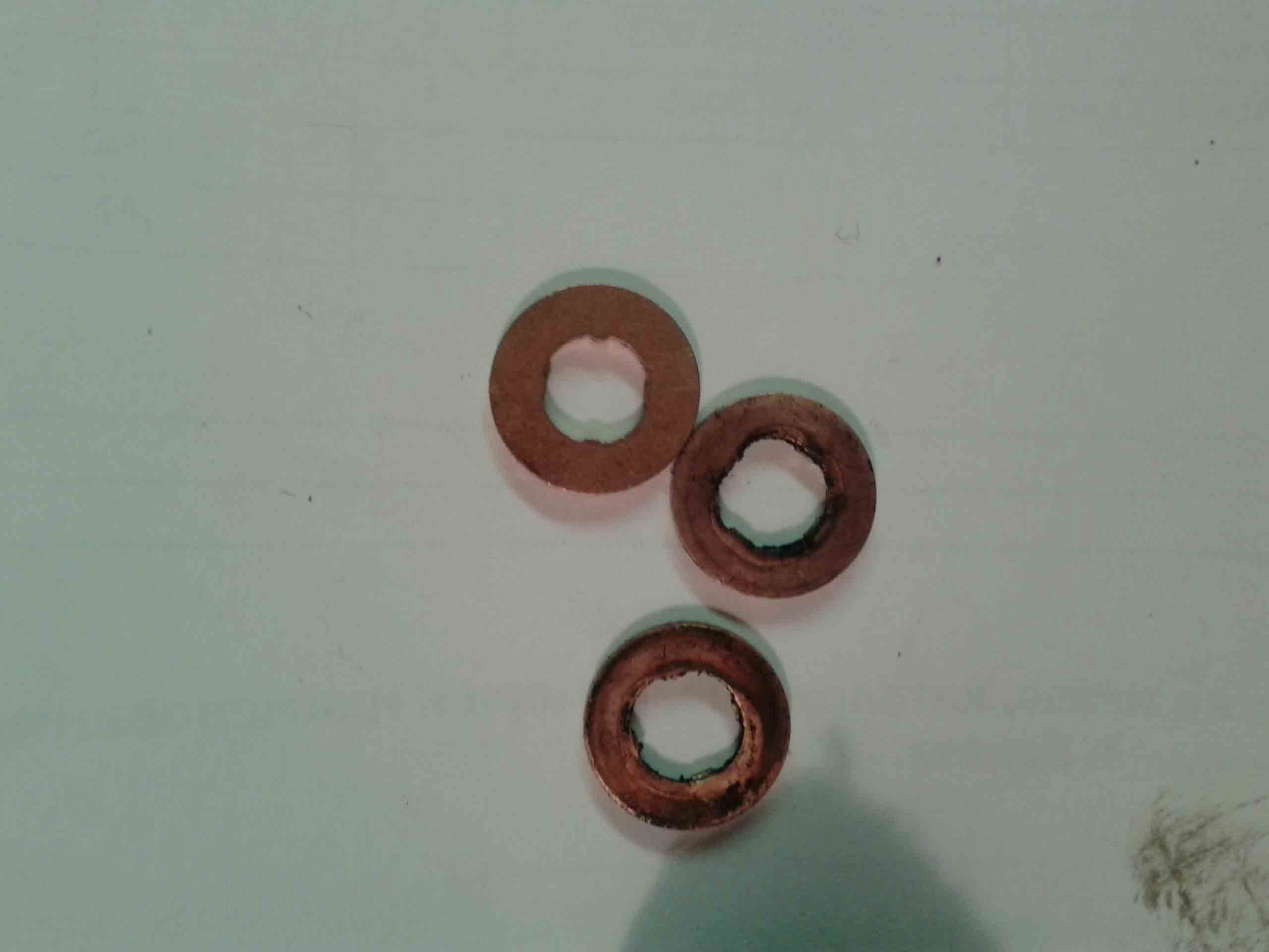

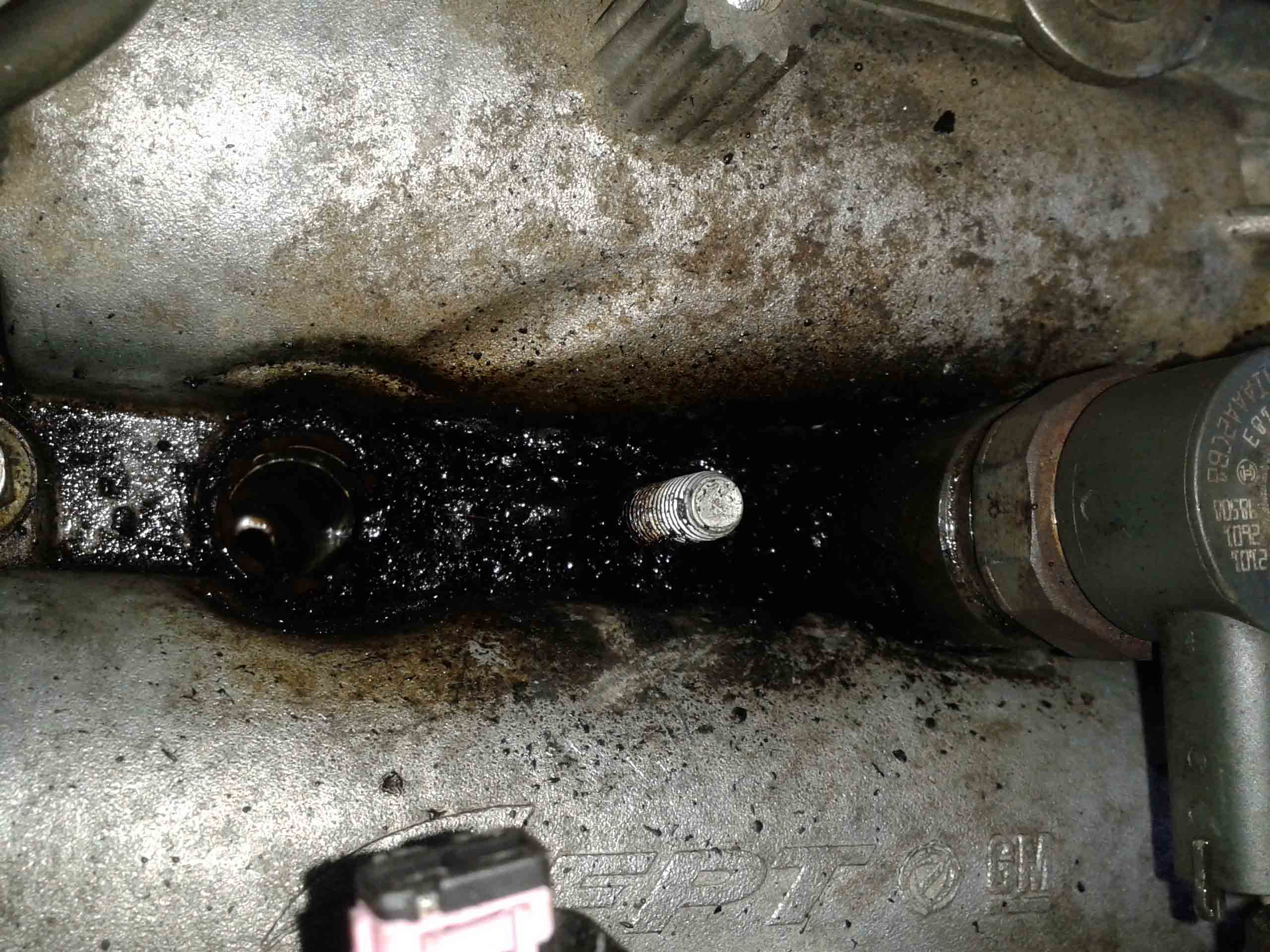

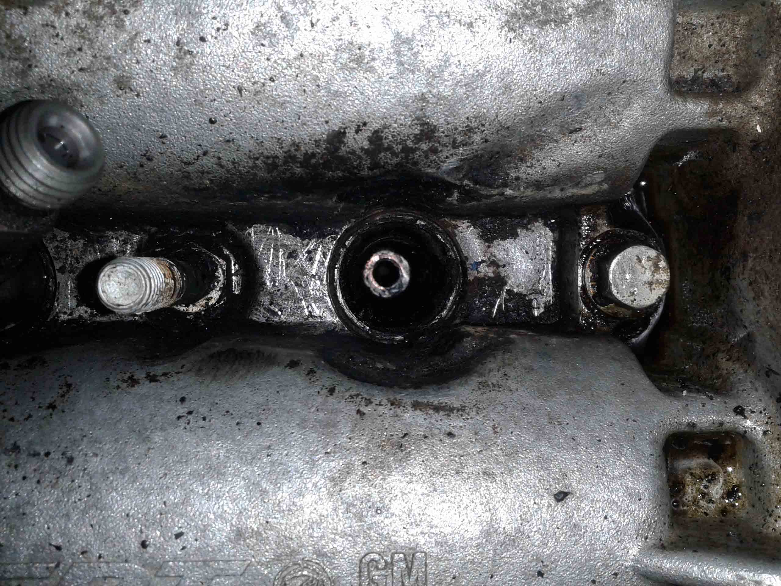

Сегодня приехали запчасти и я сразу отправился в гараж! Сразу скажу - пришлось заняться колхозом и изобретательностью!
Пришли медные шайбы под форсунки, какая то хрень, которая должна была быть прокладкой. Очень трудно было вытащить форсунку из под которой вырывались газы. Парная вылезла лекго от руки. Когда снял коромысло офигел - все в налете каменном... Шайба дымящей форсунки осталась в колодце, сломал голову в раздумьях, как ее вытащить оттуда... Помогла шпилька 8ка - она как раз хорошо резьбой цепляет шайбу Затыкал колодцы и чистил налет отверткой, используя пылесос убирал весь шлак...
Уплотнительный кольца очень хлипкие и по моему конструкция сделана безграмотно! Т.к. коромысло не поджимает крепко форсунку и прокладка сдерживает газы - глупость. Если бы медная шайба была чуть толще, коромысло прижала бы форсунку отлично, а так оно ложиться в отливку головы и просто держит форсунку...
Т.к. прокладка (5 520 5036) в экзисте не соответствует конструкции, заменил только медные кольца и встал вопрос что делать с газами... Применил тряпошную черную изоленту - она плохо горит (пробовал зажигалкой) - обернул одним оборотом форсунку и с напрягом вставил ее в отверстие - мера временная и вынужденная - посмотрю, как будет стоять.
Надо что нибудь с кольцами(прокладками) придумать, кто нибудь заказывал?

Так и не понял,какие прокладки стояли и какие поставили между форсункой и головкой?Мне снимали и ставили медные.Изолента вместо прокладки-думаю это круто,нужно все это решать.

Между форсункой и головкой поставил медные! С ними все в порядке!

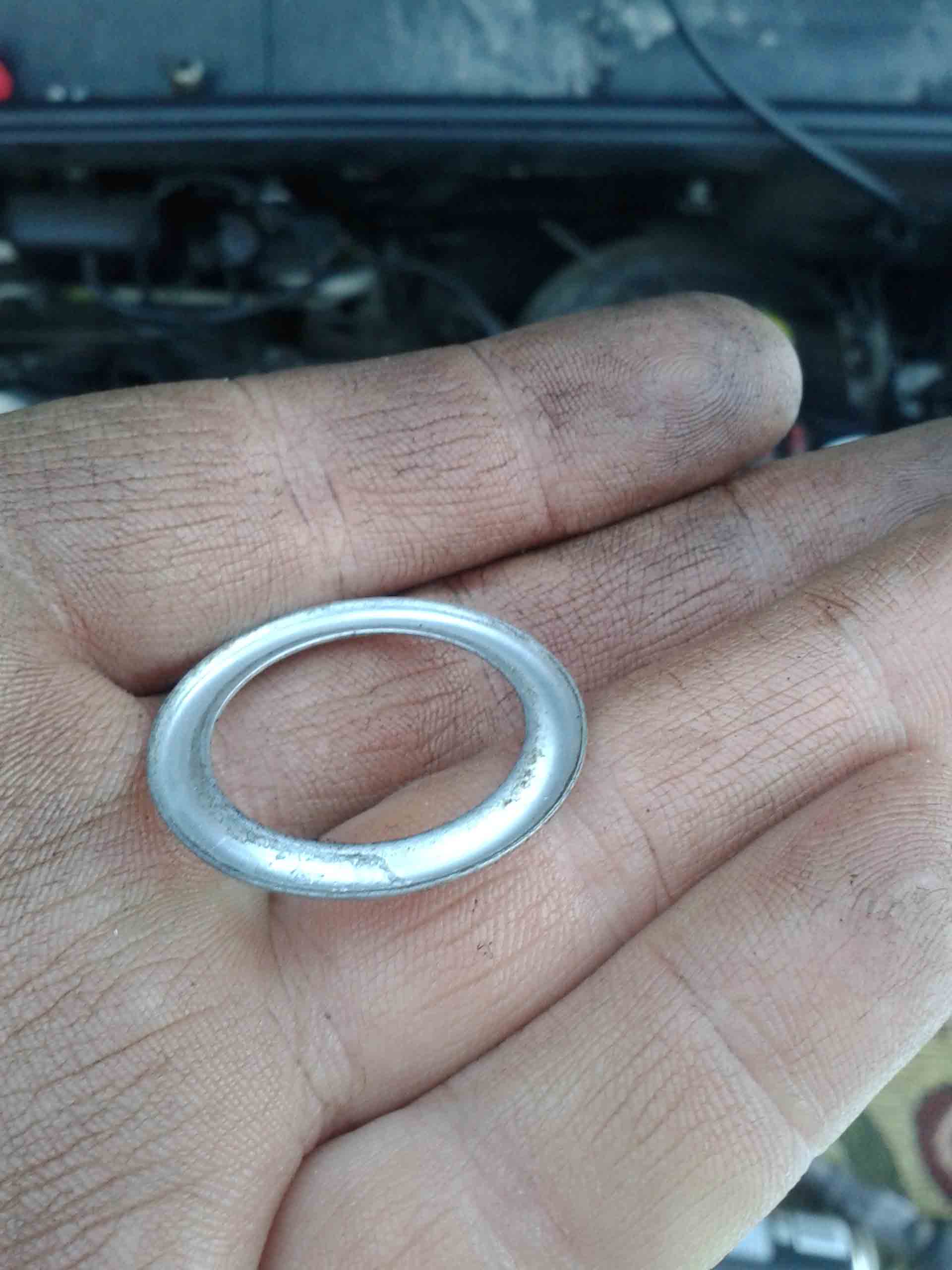

Если Вы глянете в каталог - там есть еще одна прокладка с артикулом 5 520 5036, вот с ней то и проблема, пришла какая то хрень, которая не подходит никаким образом! Поэтому пришлось на форсунку чуть ниже карамысла матнуть изоленты Wink

А 5 520 5036 это не та что на 20130219_190317.jpg фото?У меня такого не было,может она закрывает форсу по диаметру от грязи?

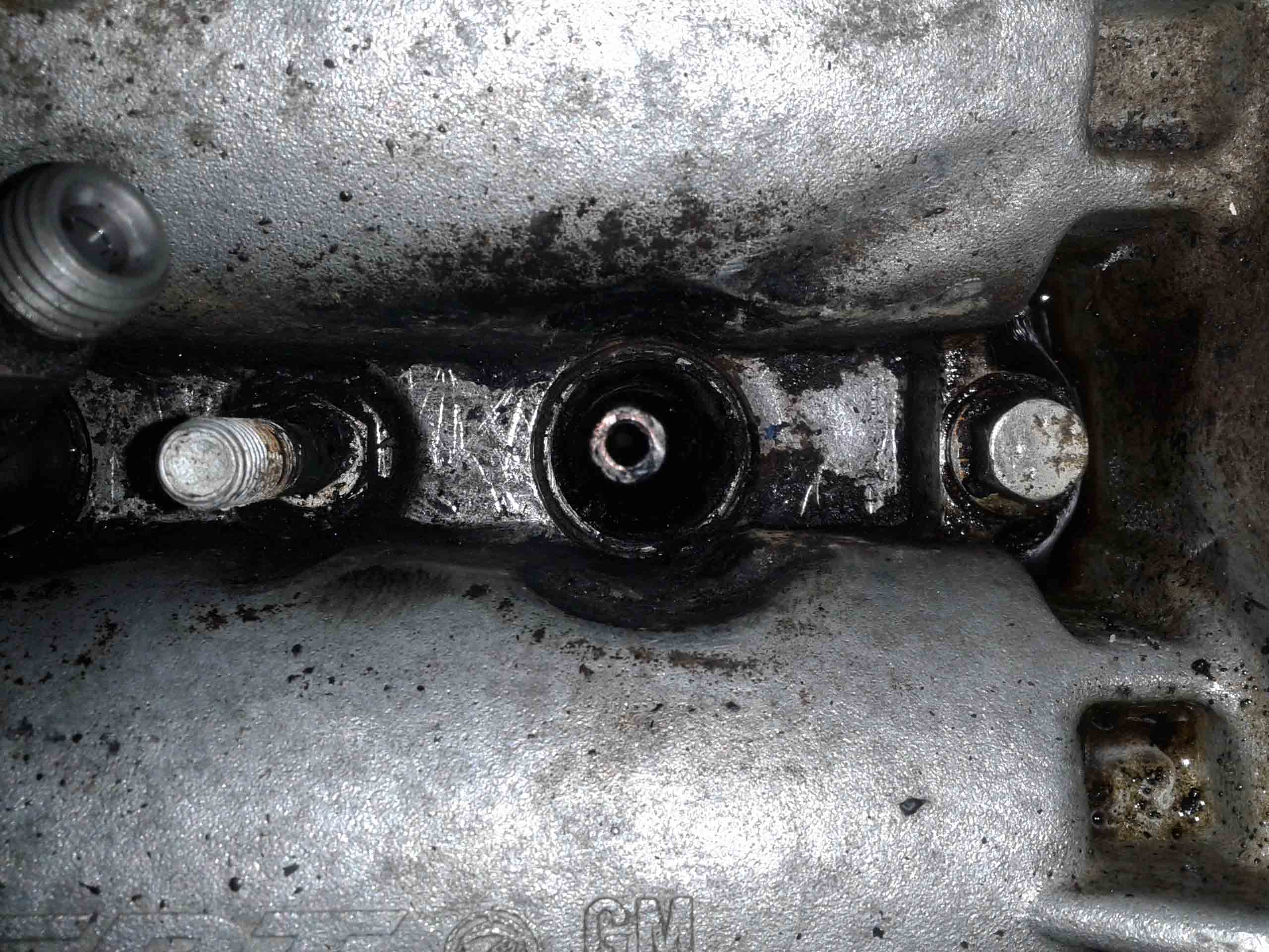

присмотритесь к краю отверстия - там по контуру резиночка, вот это и есть 5 520 5036...
