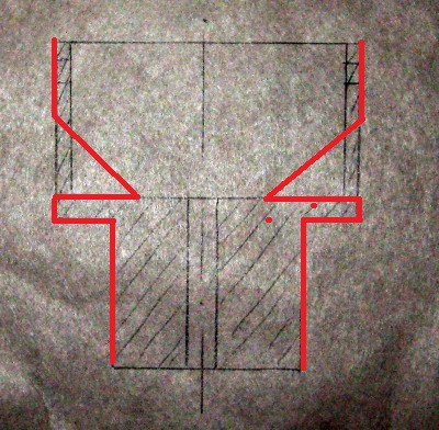

нет, типа так
только верхнюю часть советую сделать немного меньшего диаметра, чем вся втулка. легче будет потом гайку накручивать Wink

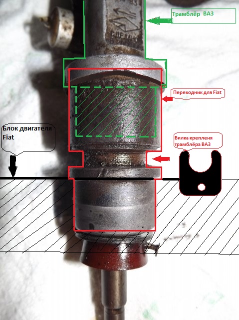

У меня во так . Реальные размери сичас снять немогу. Кстати есть такой переходник кому нужно могу передать.
Мне нужен.Буду благодарен.связь через лс.
И мне нужен
