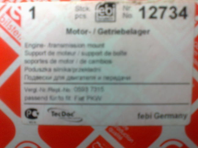

Уноводы-дизелисты, выручайте. Дизель 1,7. Подскажите номерок задней подушки КПП. Беда вот в чём. На холостых оборотах начала вибрировать машинка. За передние подушки был уверен на 100%, т.к. левую (со стороны коробки менял весной) и правую (со стороны двигателя, та что большая и называется гидроопора, тоже менял весной). Выбор сразу пал на заднюю (та, что прикручивается к балке). Подозрения подтвердились, и когда залез под машину. Двигатель подпрыгивал в плоскости вдоль авто. Принято было решение заказать новую. Подушка была заменена на аналогичную. После установки новой подушки, двигатель стал прыгать ещё сильнее. Вот я и задумался, а та ли подушка у меня стояла изначально? Может там стоит совершенно другая? При запросе в нэте по номеру полдушки, выдаёт двигателя 1,0 - 1,1. за мой ничего не сказано. Что скажете?

Выкладываю фото подушки[img][/img]
| Это старая подушка, ясно, что ей лапти |

Фото упаковки новой подушки, номер, который плохо читается 0593 7315[img][/img]

По моему на дизеле она покрупнее чем на 1.0

7571214 - это левая подушка КПП. Она на трёх болтах и она помощнее. А вот фэби 18079 - похоже она. И по креплению подходит (кажись) и помощнее будет. Спасибо

| собі ставив Febi (18079) все нормально

Пасиб. Тоже теперь склоняюсь к этому варианту.

а я бы взял Quinton Hazell (EM3137) Опора кпп 96,00₴
