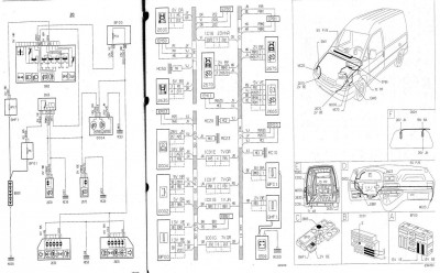

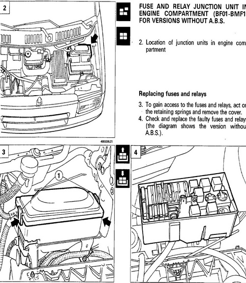

Кто подскажет, где устанавливается реле на передние и задние ПТФ, ситроен джампи 1.9д
Коняга Виталик
+38 (066) 161-10-91
alex-lv
Возраст: 30
Зарегистрирован: 14.09.2009
Сообщения: 1306
Авто: продано
СообщениеДобавлено: Сб Фев 02, 2013 12:00    Заголовок сообщения: Ответить с цитатой
