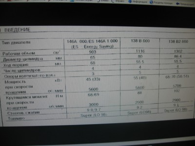

номер двигателя 138B0005078494

вот по этой ссылке, есть характеристики мотора. http://www.motorzona.ru/shop/model.0/part-search/default.asp?pro-search=1&more-click=1&eid=68&engine=138B000

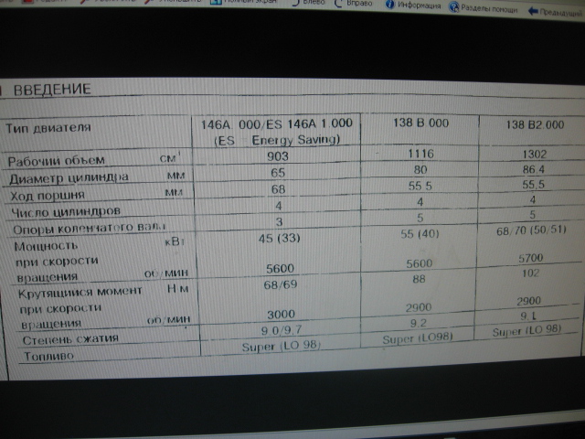

вот здесь.
