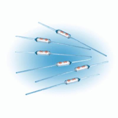

на карлосоне стоит резистор, я так понял что он отвечает за маленькую скорость карлосона. сам резистор понятен - это катушка с витками- она прозванивается, там еще кроме катушки стоит ЭТО. ЭТО - не прозванивается. вопрос в том что такое ЭТО? варианты - сопротивление, термопредохранитель или еще что-то..... подскажите уж плиз....

"это" - скорее всего, ты говоришь о реле вентилятора.

Это- оказалось термопредохранителем..... теперь стоит вопрос какой купить....

машина с кондеем, расположен на корпусе карлосона прикреплен 2 саморезами от него идут 2 провода, откручиваем саморезы и достаем енту планку. на планке видем: термопредохранитель (выглядит как диод, сопротивление и т.д.) и сам резистор
термопредохранитель выглядит вот так:
осталось найти характеристики
температуру срабатывания и силу тока
а, так это одна деталь (и резистор и предохранитель). стоит новое поряка 300-500р

зачем платить больше???? резистор целый прозванивается и с ним все ок. а термопредохранитель кончился стоит аж целых 15-20рублей..... вопрос в том какой взять

брать буду на 125 градусов, а вот с амперами все сложее..... какова сила тока в авто?

надо смотреть либо ток вентилятора на лейбе либо на самом предохр.,думаю,не менее 16 А.

на самом предохранителе ничего не написано....
