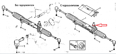

Сальник червяка-нижний(внутренний) -он стоит в корпусе рейки или на червяке?

| В корпусе рейки где входит червяк. Его замена путём полной разборки.

На червяке 3шт сальника, самый верхний - наружный, что то вроде пыльника
Может знаеш размер сальника?

Может знаеш размер сальника? | OEM: 19,05x34,6x4,4/5,9/34008079
