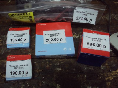

СообщениеДобавлено: Сб Дек 08, 2012 21:24    Заголовок сообщения: Ответить с цитатой
tallman
Я себе "Вахлер" поставил(596р). Не жалуюсь.

tallman
Зарегистрирован: 28.11.2012
Сообщения: 868
Откуда: Пряники и Самовары
СообщениеДобавлено: Сб Дек 08, 2012 21:42    Заголовок сообщения: Ответить с цитатой
завтрева вахлер пришлют (412 р.)
