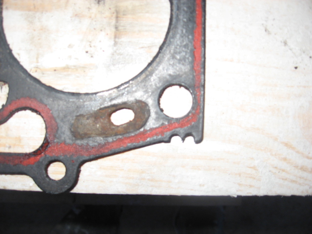

Подскажите толщину этой прокладки Уно 1.3 дизель.

1,95 мм самая толстая

Не знаю, как в 1,3Д, а в 1,7Д толщина прокладки забита в номере прокладки (найди циферки на прокладке). Но в любом случае лучше перепроверить выступ поршня из гильзы - именно по этому показателю подбирается ПГБЦ.
