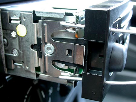

В двох верхніх кутах панелі магнітофону є отвори - в них вставити, наприклад, два шестигранні "Г-подібні" ключики або під зірочку і натиснути, щоб фіксатори відійшли всередину - і потихеньку витягнути магнітофон.

Два гвоздя на ура проделают эту работу.

На фото магнітофон, де є 4 фіксатори - потрібно використовувати два "П-подібні" дротики - принцип той самий.
