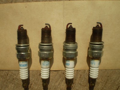

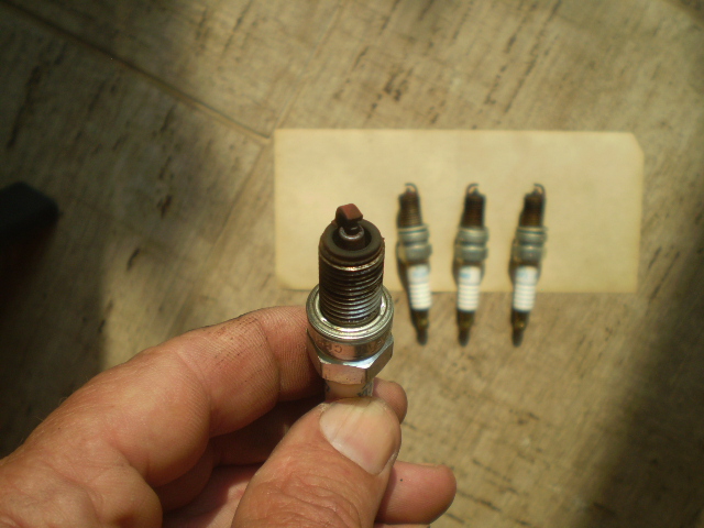

СообщениеДобавлено: Пн Авг 12, 2013 16:00    Заголовок сообщения: Ответить с цитатой
Чем тогда пояснить такое поведение? Вот таким налетом и оттенком свечей? А им всего 10 т.к. Ясно дело- дело дрянь. Почему "туда" ехали, "оттуда" не захотели?

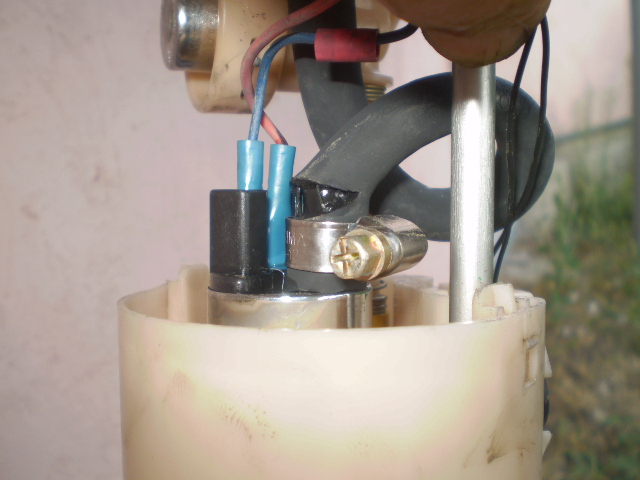

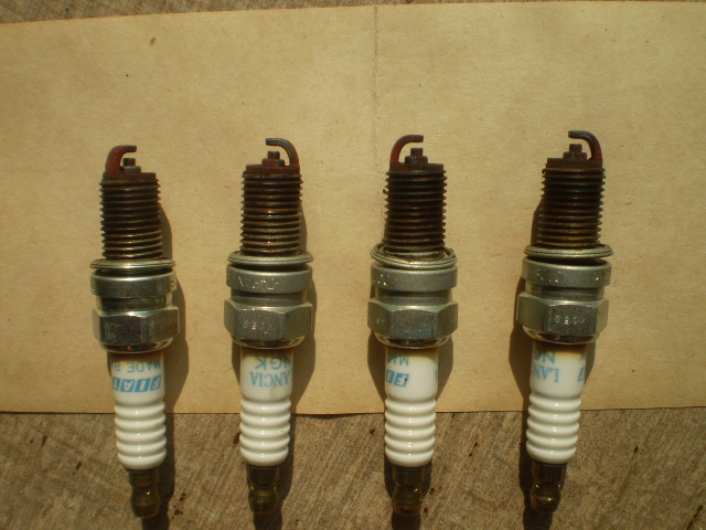

Все до соплей просто- смотрим фото и плакаем:
Продолжение истории- после умирания ЭБН мои стошники дружно начали кивать на "плохой бензин" и заливать только ОККО, ВОГ, Лук, т.е. громкие бренды.Ладно, уважил, ушел с ТАТЬЯНЫ, что возле дома на именитых. До того ЛУК, вчера дочь залила ОККО.
Результат- свечи видели, остальное на фото. Шланг этот крутобензостойкий из самых стойких на базаре, дорогой.
Удивляюсь, как вообще доехал. ФИАТ- наше усьо!- таки дотянул до дома. Но куды податься бедному крестьянину?

СообщениеДобавлено: Пн Авг 12, 2013 18:29    Заголовок сообщения: Ответить с цитатой
Александр Васильевич Такова цена колхоза, пусть даже самого грамотного- всего не предумотришь. Ставьте роднойЭБН, в крайнем случае- вместо резинки этой-пластиковую.
