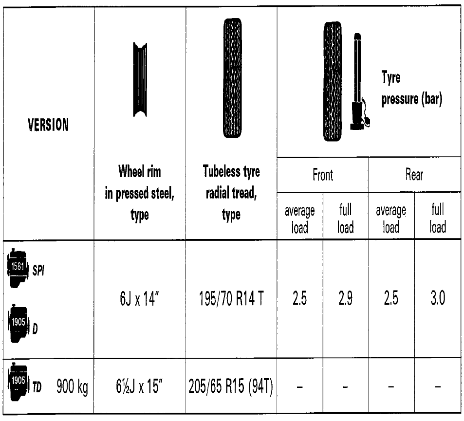

alex-lv
Возраст: 30
Зарегистрирован: 14.09.2009
Сообщения: 1306
Авто: продано
СообщениеДобавлено: Ср Дек 12, 2012 09:10    Заголовок сообщения: Ответить с цитатой
Anatoliy_Paleha писал(а):
стандартная резина(размеры), ситроен джампи 2000 г.в.?
Hi
 Просмотрено:  543 раз(а)
0б77бб9119
