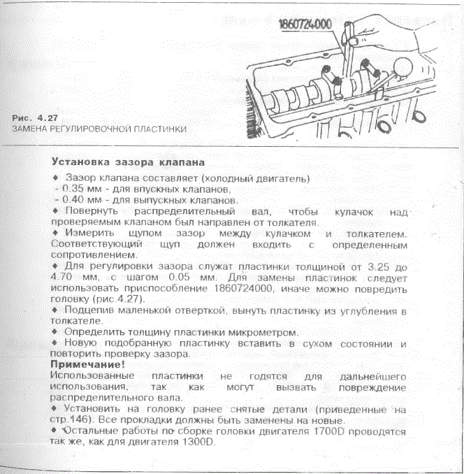

А также подскажите зазор на клапанах 1,7 дизель уно

зазор клапанов
вроде то
 Просмотрено:  329 раз(а)

спасибо
