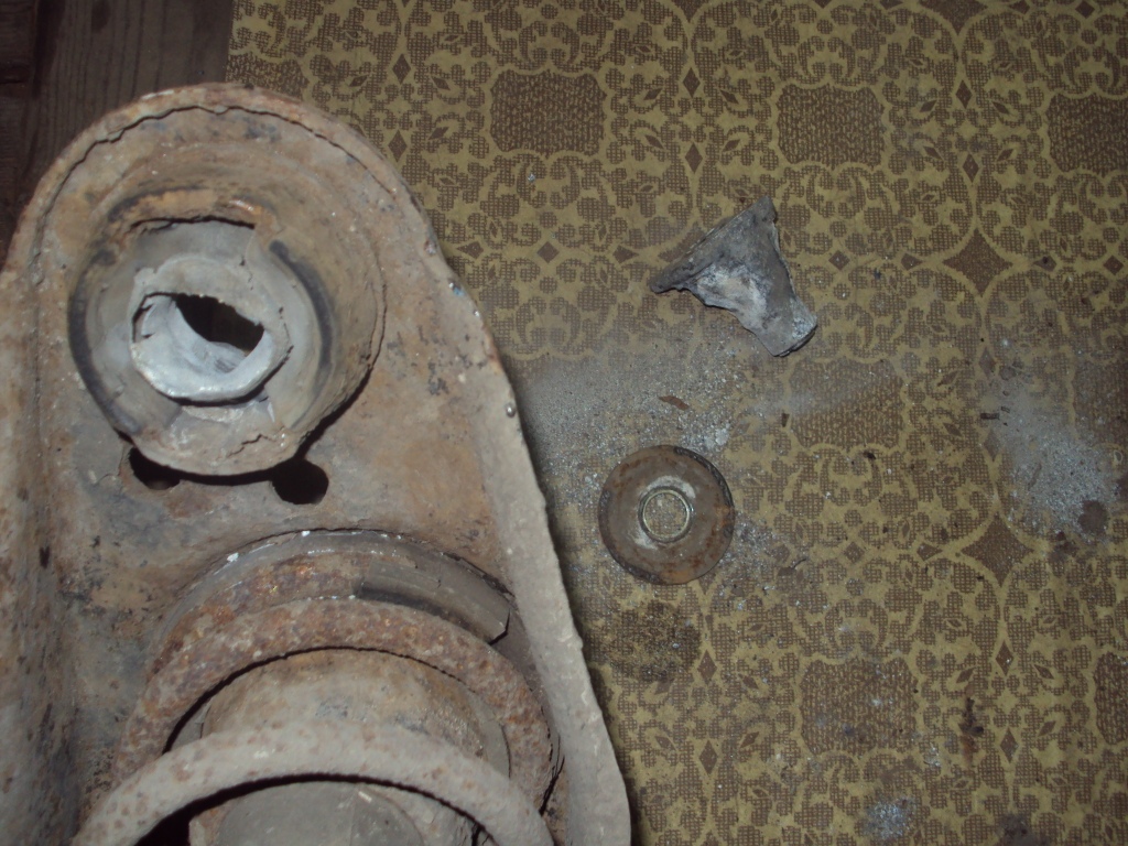

Задняя подвеска оставалась единственным узлом, в который я за 5 лет с момента покупки машины не лазил, так что это можно считать плановым ремонтом. Подвеска в целом нареканий не вызывала- колёса стояли ровно, амортизаторы в порядке, стуков не было, подшипники не шумели, пружины не просевшие.
Развалившиеся при разборке задние алюминиевые подушки балки шока не вызвали- видел и раньше, что их пора менять.
И вот первый вопрос: в еПЕРе подушек отдельно нет- они идут вместе с балкой. Можете дать номера передних и задних подушек?
Балку буду ставить с донора- на ней краска сохранилась, а моя вся облезшая и ржавая (не до дыр).
Ступицы хоть и не шумели, тем не менее будут заменены на новые- судя по виду подшипников, шум не за горами.
При разборке подвески отломился болт крепления стабилизатора. Страшновато было его высверливать, поскольку эти болты достаточно твёрдые, но всё прошло благополучно- сверло не обломилось и резьба не пострадала.
Вопрос второй: у меня колёса стояли ровно, а на донорной подвеске вот так //---\\ , при этом начинка моих и донорных рычагов одинаковая. Это что- уже завтулено сайлентами, или это заводские подшипники (ремкомплект)?

=aleks= Италоманьячище
Добавлено: Сб Ноя 24, 2012 21:46 Заголовок сообщения: |
Хрюкин
ща поищу!!
Добавлено: Сб Ноя 24, 2012 21:48 Заголовок сообщения: |
Хрюкин
завал и должен быть полюбому.заложено заводом,вот только я не помню сколько. но в минус однозначно(это во внутрь)
если менять сайленты балки нада менять все 4 шт!!

с моего бортовичка
Подушки балки
2х Malo 15061 - 316грн
2х Malo 15060 - 266грн
Добавлено: Сб Ноя 24, 2012 22:02 Заголовок сообщения: |
ksv
а я вот шо нашёл!!
LEMFÖRDER 31379 163.57грн 20$
LEMFÖRDER 31380 302.70 (27.52 €)
ремкомплект рычага SNR KS558.01

О! Спасибо парни!
Ну, ремкомплект я покупать не собираюсь- развал в допуске по компово-лазерному стенду.

| А я вот поменял сайленты в задней балке (задние были как на первых фотках и рассыпались в руках) и стуки сзади прошли (а донимали долго), менял на RUVILLE 985891 - Задние, RUVILLE 985892- передние.

подушки есть отдельно-менял и не раз.а ремкомплект я бы тоже поменял пока все разобрано-потом снова разбирать да и помимо развала может быть еще и стук,скрип.и судя по фото пыльнику кранты-скоро и подшипник может пошабашить........
подушки имеют направление-отметь как стоят твои

Я тоже обратил внимание, что подушки ставятся в определённом направлении.
Пыльникам на моих рычагах вовсе не кранты. Это на донорной подвеске им конец и колёса в растопырку стояли, и болты поржавевшие еле выбил. А у меня болты рычагов блестящие и смазанные, и вытащились без гемора.
Да! Так у меня переделанные на сайленты рычаги, или всё же по-заводу сделано?

| Хрюкин писал(а): | Top Dawg
Да! Так у меня переделанные на сайленты рычаги, или всё же по-заводу сделано? |
Не понял, у тебя там все как в стоке, не вижу там никаких сайлентов.

На донорном рычаге по моему просто пыльник вылез.

[quote="Хрюкин"]Top Dawg
Да! Так у меня переделанные на сайленты рычаги, или всё же по-заводу сделано?[/quote
Болты выходить могут... а вот следы от выбивания сайлентблоков остаются... Замена видна.
Я себе в августе, после отпуска и поездки в Крым на 15" (высокой) резине и взрыва заднего колеса от периодического затирания, заменил балку, рычаги, пружины и амо... Был донор, но сайленты балки,пружины и амо новые.
Да... запах паленой резины на окружной Донецка... пересаживания дочки на другую сторону... не помогло... взорвалось перед въездом в Крым... 70 км на докатке... а назад ехал без детей сзади, все нормально... не затирало...
Пружины старые (на них только я более 100 тыс. прошел) по высоте с новыми одинаковы, но просаживаются под нагрузкой. А рычаг (правый) второй раз меняю.
Да.. разбитость сайлента легко определить .. ну люфтит он не по детски, когда болт отпустишь... и надо смотреть рычаг.. Посадочное место разбивается (овалом). Я рычаг менял (а в нем был меняный уже сайлент).
