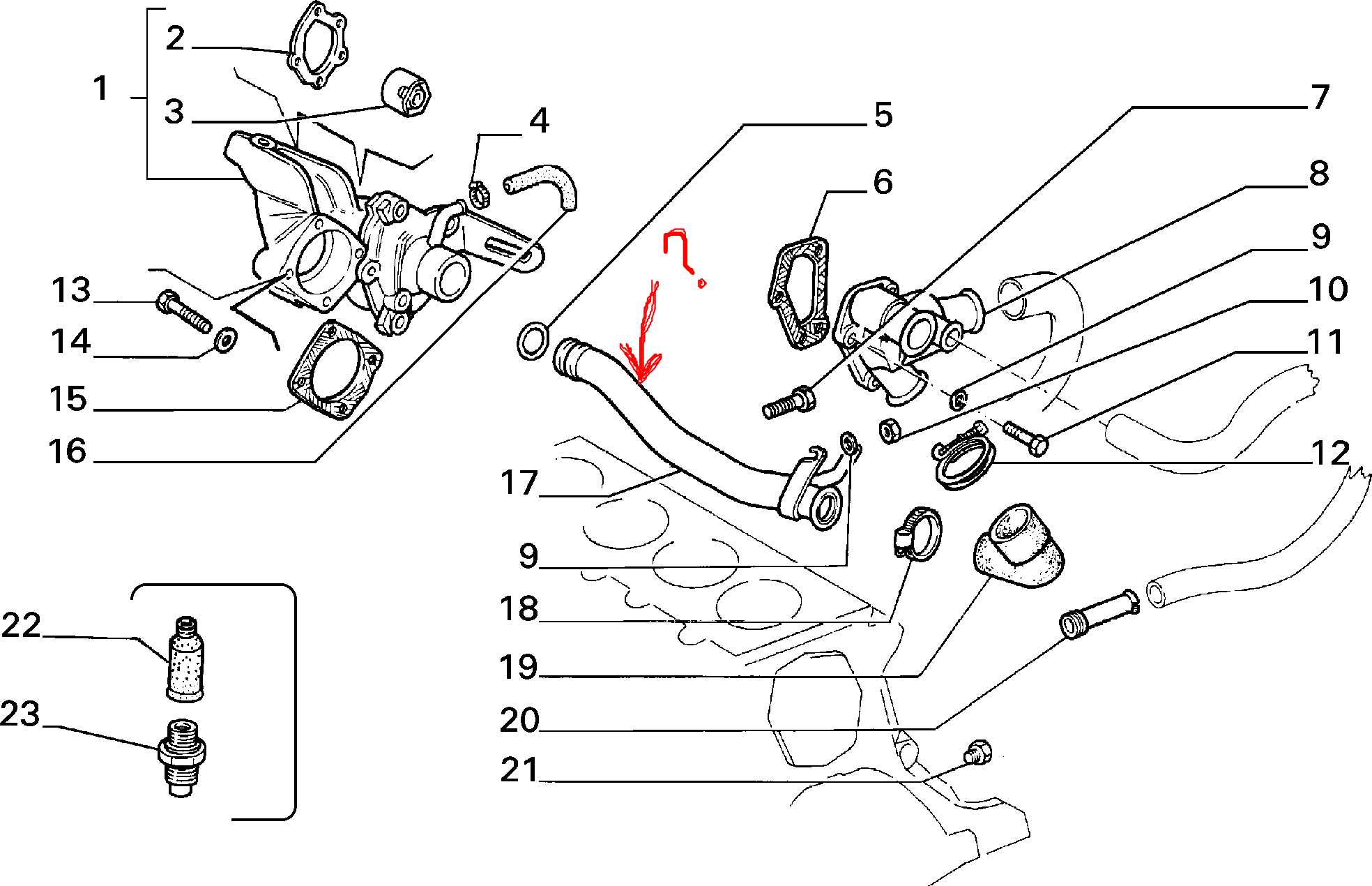

такая вот схемка, мож чуток поможет. На знак вопроса не смотри, то я себе делал. Это собственно трубка на термостат от помпы.

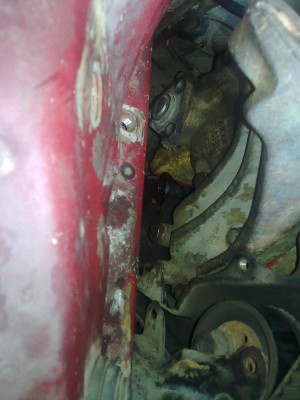

здесь собственно видно чем мешает кожух ГРМ, шкив помпы и почему не удобно откручивать самый нижний болт

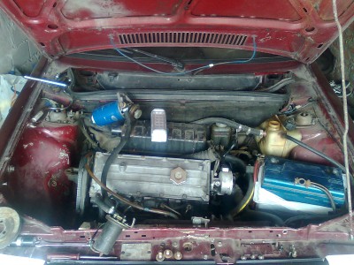

вот так гдето выглядело поднятие двигла за счет опускания кузова

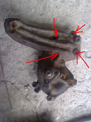

расположение крепежных болтов помпы к блоку

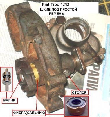

Понадобится тебе не так много - трехлапый сьемник, чтоб снять крыльчатку и треугольник шкива, тиски хорошие или пресс чтоб потом все на место посадить, вал+подшипник от жигулятора (классики), фибра сальник от него же...
Вал с подшипником (размеры не помню) но точно 2101 подходит, придется укоротить вал чет около 6 мм с каждой стороны. Болгарка в помощь.
Итого снимаешь помпу, разбираешь (тело + крышка), аккуратно снимаешь сьемником крыльчатку, так-же треугольник шкива, выкручиваешь болт который фиксирует подшипник, выдавливаешь подшипник с валом, выковыриваешь старый сальник. Очищаешь тело помпы и крыльчатку,АККУРАТНО запресовываешь новый сальник запресовываешь новый подшипник на валу, закручиваешь болтиккоторый фиксирует подшипник, напресовываешь треугольник шкива, АККУРАТНО напресовываешь крыльчатку. Вырезаешь прокладку между телом помпы и крышкой, собираешь помпу, ставишь на место и РАДУЕШЬСЯ ЖИЗНИ!
Сори за плагиат (к автору), но тут лучше всего все видно и понятно!

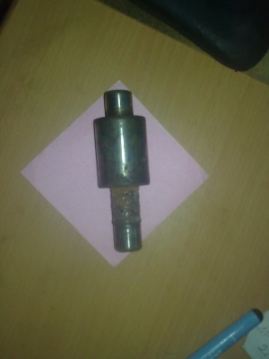

тут видно выработку на моем старом валу помпы, из-за которой и текло
