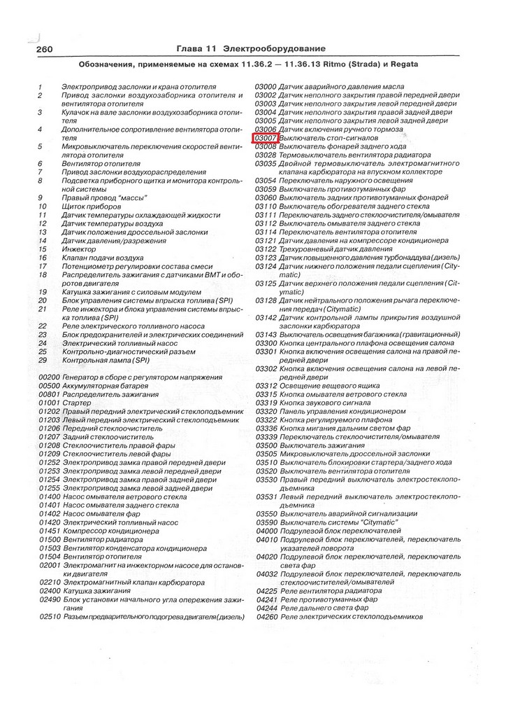

ничо не понял по схеме...мне кажетцо, что красным нарисован замкнутый контур, то есть он замыкается при нажатии педали. но каким образом тоой контур связан со стопами - нипайму.
а 5 вольт, судя по схеме, просто приходят с замка через реле/ключ 03060.
03060 это выключатель задних противотуманок. а стопы получается замыкаются в приборной панели, там датчик стоит какой-то что-ли. там где стрелка должен идти ток непосредственно на фонари, а там всего 5вольт выдаёт при нажатой педали, стопаки не горят соответственно.

требуемые лампы в какой позиции на картинке?
потому как если 03060 - замыкатель задних ПТФ, то он и должен включать ПТФ, а не стопы...

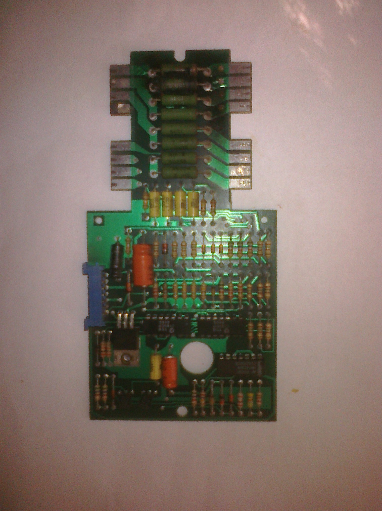

Причина не работающих стопов, а также одного контура габаритов была в так называемом бортовом компе, плата которого подгорела неизвестно сколько лет назад. Сначала думал поискать такую же целую, но потом всё таки решил переделать свет как в версии без БК, и не колхоз вроде, и надежнее, чем будет работать через 25-летнюю микросхему Very Happy
