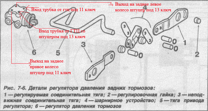

| помогите пожалуйста правильно расключить тормазные трубки на тормазном калдуне!!! какие куда штуцера идут......может есть схема у кого...срочно надо...за ранее благодарю)

схема

| благодарю.....офигенно помог)))

| Денчик* писал(а): | | помогите пожалуйста правильно расключить тормазные трубки на тормазном калдуне!!! какие куда штуцера идут......может есть схема у кого...срочно надо...за ранее благодарю) |
Там резьбы поводящих и отводящих трубок разные и сильно не промажешь.
При прокачке полезно убедиться в диагональности тормозов.

| спасиб.....ну лучше удоставериться как они расключены, чем на угад))

| я трубки просто меняю и колдун отламал уже, а потом задумался))))и я не знал где какой штуцер должен быть)

толковая схемка, многим пригодиться

И я сохранил для коллекции.
Но диагональность по этой картинке не проверишь.
