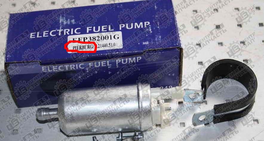

Стоял вазовский пекар у миня на 1,3 пока не начало течь масло со всех щелей(у меня насос стоял внизу блока), выходом было покупка
вотетого Pierburg-a
http://detali.zp.ua/shop/zaz/2/2e_55280.html
отключил обратку, а вместо штатного заглушку.
и не надо в ручную подкачивать, зажигание включил и как на инжекторе звук поменялся-завелся. Exclamation Wink Cool

1. не Pierburg, но Achr, не надо вводить в заблуждение народ.
2 а обратку то за что кастрировал? Laughing
насос перегружаешь, я проверял - он не отключается как надует в стенку, а вот выть - начинает.

А на коробке написано Pierburg. Чем он вводит в заблуждение?

это, дядько, ты сам себя обманул:
1. загугли EFP382001G.
2. посмотри цены на пирбурги и поймёшь, что номер пирбурга указан как кросс-совместимое устройство.

Та я верю. Гуглить лень Laughing
