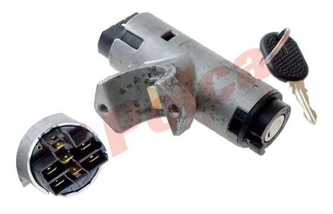

Вот такое?

да клас, у меня полетел какой-то переход между личинкой и механизмом

Да, спасито подошел, щелкает как новый, мой оказывается совсем поршивый был, крутился, почти не чуствовать переключений. Ехал долго. Скинте данные куда деньги отсылать, или в личку!?
