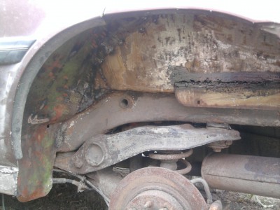

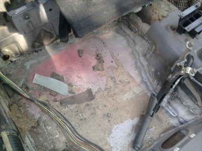

Вот как-то так.
 Просмотрено:  177 раз(а)

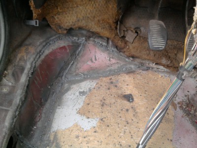

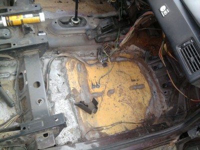

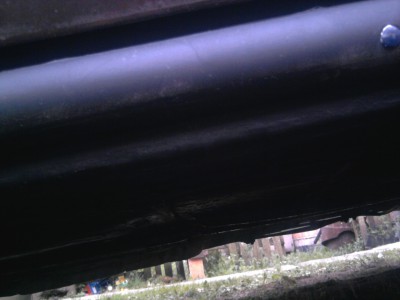

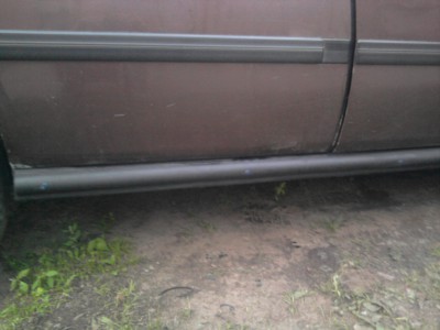

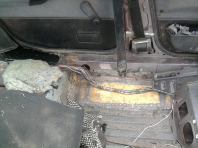

И так
 Просмотрено:  168 раз(а)
 Просмотрено:  162 раз(а)
 Просмотрено:  212 раз(а)
 Просмотрено:  181 раз(а)
 Просмотрено:  174 раз(а)

Снаружи все залил мастикой строительной. Чем обработать внутри чтобы воняло не долго и сварочные швы не сгнили быстро

мда! судя по фото меня ждёт тоже самое. пол может и не в таких масштабах, но задних арок в моём универсале тож нету.
вопрос по сути: по времени эт долго варится?
vadik lobko
Зарегистрирован: 06.03.2011
Сообщения: 188
Откуда: Лунинец Беларусь
Авто: FIAT TEMPRA 1.6 835 C1.000
СообщениеДобавлено: Пт Авг 24, 2012 19:45    Заголовок сообщения: Ответить с цитатой
На все про все ушло около недели и катушка проволоки.

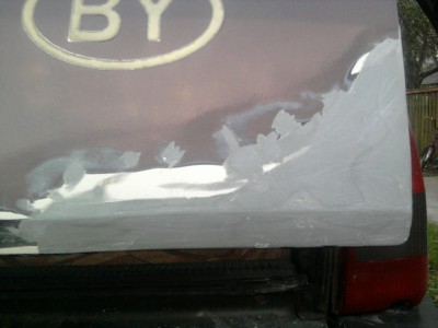

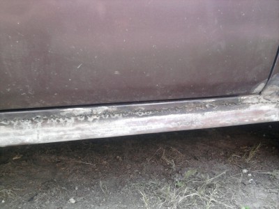

hhhh
прикрутил вместо угла кусок 3мм железа на саморезЫ, загнутого по профилю крЫшки .ерез герметик и зашпаклевал
 Просмотрено:  148 раз(а)
 Просмотрено:  167 раз(а)
 Просмотрено:  132 раз(а)
 Просмотрено:  155 раз(а)

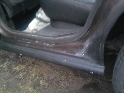

на сварной шов прикрутил на герметикалюминиевую трубу распущенную вдоль на станке
 Просмотрено:  140 раз(а)
